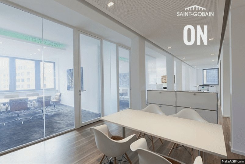

    Colocado por: Vítor Magalhãeshttps://pt.saint-gobain-building-glass.com/pt-pt/sgg-priva-lite
    Pois é... mas isso é uma solução de outro campeonato
    Pode estar em linha, casa vista para o mar... 🙃
    Colocado por: Vítor MagalhãesPode estar em linha, casa vista para o mar... 🙃
    É verdade...
