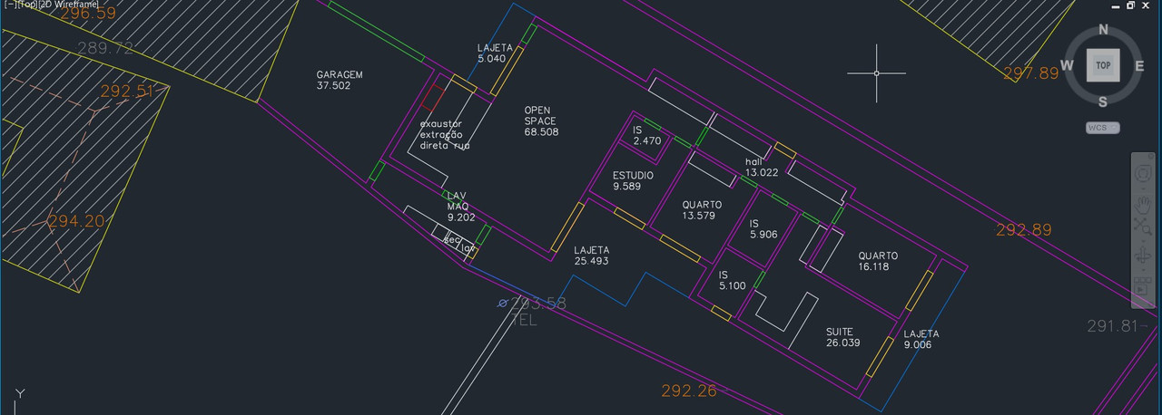

    Moradia T3+1 em Paços de Ferreira em regime de propriedade horizontal.
    Implantação da ampliação: 242,30 m2
    Projeto aprovado. A aguardar aprovação de especialidades e a aguardar também orçamentos para a estrutura.
    Orçamento previsto 230 mil euros - iva incluído - exclui todas as burocracias, arquitetura e especialidades assim como muros, limpeza do terreno que já estão a ser feitos.
    Este foi o projeto que deu entrada para a constituição de PH.
    t3+1

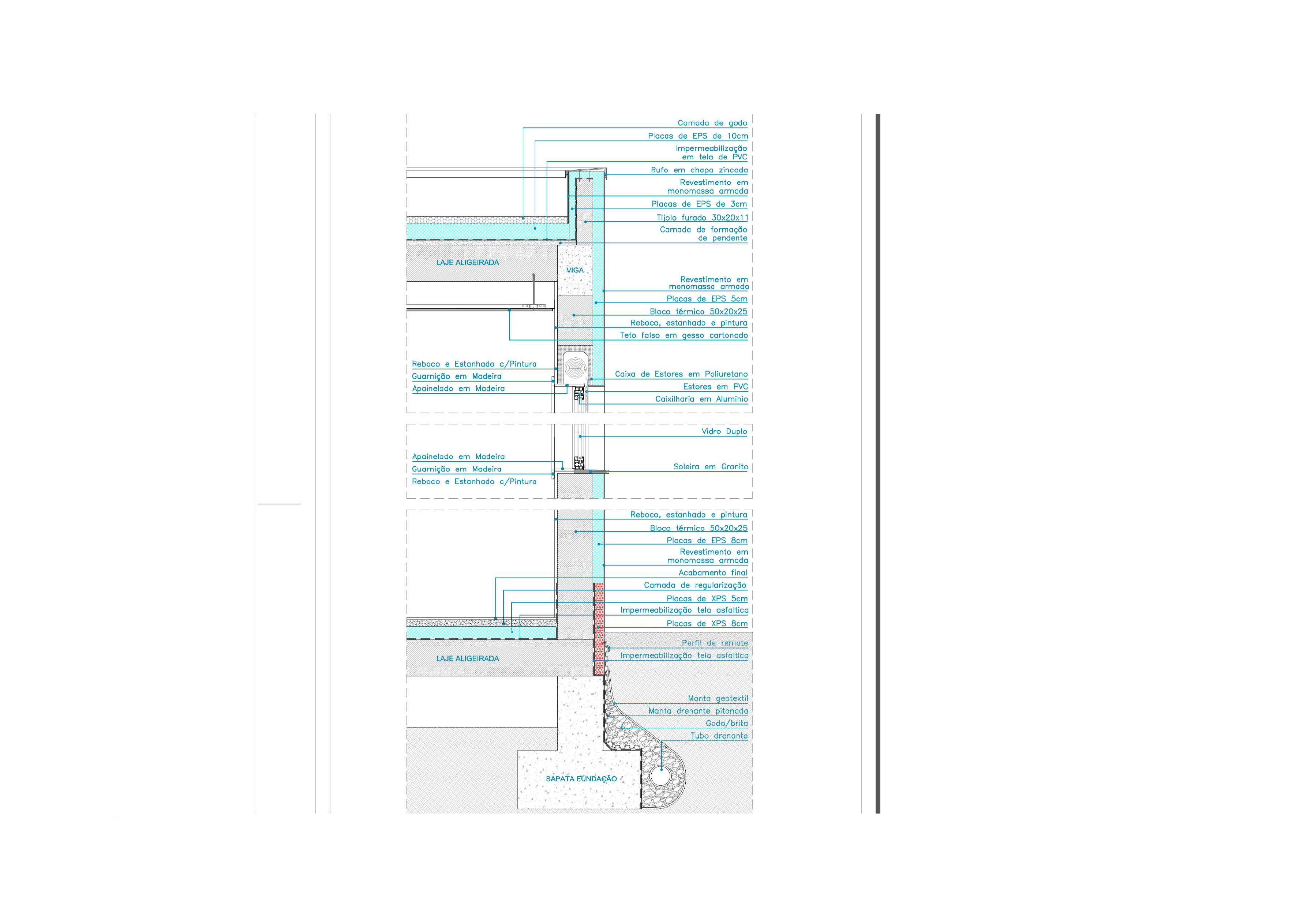

    Julgo que existem alguns erros nas legendas. Uma vez que vai ser refeito o projeto vamos retificar o que for necessário.
    pormenor

    Vou ser-lhe honesto Artur. Perdoe-me. Choca-me como há arq. a assinar coisas assim!…
    A planta entregue está mt. fraca. mt fraca mesmo. …
    Quanto à de baixo está a melhorar mas mesmo assim ainda “sem sal”…
    Acabe com os recantos (todos) cada viragem fica cara e de pouco serve!
    Pondere a entrada principal da casa.
    Vai ser para a Páscoa já que as chaves do carro vão acabar no balcão da cozinha…
    Há mt para mastigar nesses desenhos.
    Do orçamento…. Digo-lhe… esqueça. É um orçamento a m²(!) só serve para você adjudicar e depois logo se vê os trabalhos a mais que irão aparecer.

    Bom dia Gil. A ideia de partilhar tudo aqui no forum é mesmo a de recolher boas opiniões que muitas vezes vejo por aqui. Já sei que devia ser o trabalho de quem contratamos mas muitas vezes nao acontece :)
    A ideia do projeto foi fazer algo para perceber se seria possível aprovar PH uma vez que o terreno tem características um pouco fora do comum nomeadamente no que diz respeito ao afastamento para a rua.

    Fui eu que fiz esta alteração de trocar a IS partilhada pelo closet aqui no meu autocad (sei apenas fazer o básico para trocar umas ideias com a mulher)

    Onde poderia considerar a porta principal como alternativa?

    Então o arq. definiu um polígono de implantação certo?
    isso dava para fazer uma coisa interessante... Uma garagem de entrada de frente uma passagem arborizada para uma entrada privada...
    Qual é o seu orçamento para a construção?

    O projeto foi feito num gabinete de desenho com um rascunho feito por nos. Queríamos que fosse térrea. Foi elaborado de forma a cumprir com a continuidade do edifício, que segundo nos foi explicado era exigido para a PH. Também para cumprir com os afastamentos de 2,5m sem janelas e 5m com janelas. Ainda deu para ir a uns 2m naquela zona do corredor com aproveitamento para armários de arrumos de que a minha mulher tanto gosta :) Foi-nos explicado também a importância de existir uma área de acessibilidade a volta da casa para os bombeiros.
    O orçamento são os tais 230 mil. Que são só para construção. Nao estão incluídos a preparação do terreno nem nenhum dos processos até aqui feitos. Se o orçamento for demasiado alto vamos tentar reduzir áreas.
    A alteração que referi de trocar a suite pela IS comum não sei se vai precisar de novo projeto. Mas parece-nos uma melhoria significativa na disposição e privacidade do nosso quarto. Apesar de já estarmos de alguma forma "ligados" a este desenho, não coloco de parte refazer o projeto no seu todo se receber boas ideias (uma vez que agora já conhecemos a maior parte dos limites para a execução da PH). Mas também tenho noção de que as boas ideias pagam-se e a nossa ideia inicial foi a de simplificar para não gastar muito dinheiro. Sei bem que esta forma de fazer uma casa não é o que a maioria dos profissionais do fórum sugere, mas o facto de envolver algumas pessoas da família na execução destes processos levou-nos por este caminho.
    Fico sempre com a ideia de que tal como o Gil disse falta algo ou um pouco de sal. Mas ao olhar para o terreno tenho também consciência de que não dá para milagres. No entanto vamos seguir a tentar melhorar a funcionalidade e disposição das coisas se for possível claro.

    Não sei se será muito fácil dar a volta à questão, mas tendo em conta o Norte, parece me que o corredor e o OpenSpace terão muito pouca luz natural.
    Boa noite. Concordo. Apesar de ter 3 portas de correr no openspace não será uma area com muita luz, apenas a zona de jantar vai ter. O corredor tem prevista uma janela de luz que por ser corredor é a única permitida a esta distancia do vizinho. Já pensei se não ficaria bem em vez de ser na vertical, colocar na horizontal na parte superior da parede.
