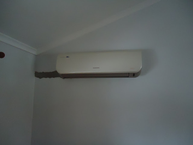

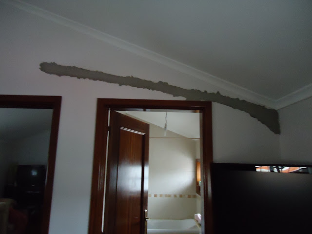

    Apenas um técnico me explicou as vantagens de um multisplit e tb foi o que deu a melhor ideia para passar os tubos das unidades do r/c pelo interior de dois roupeiros que estao no mesmo alinhamento entre pisos. Foi o que me deu o orçamento mais caro da samsung.

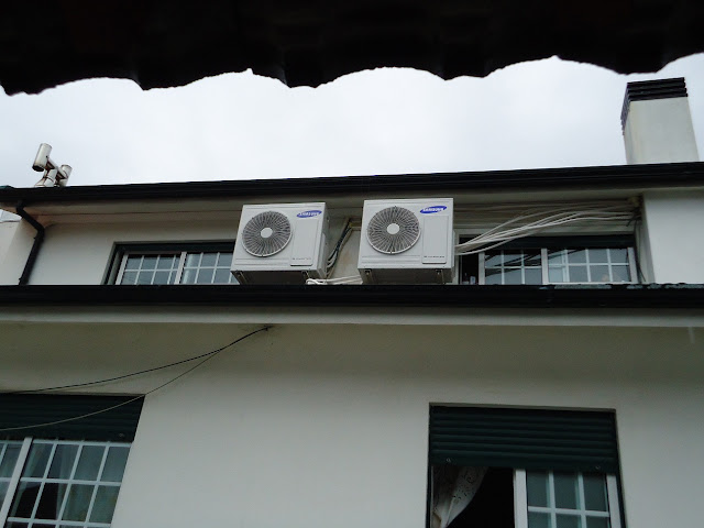

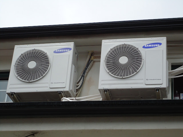

    O sistema que optei foi então o Samsung MH080f4eb(exterior)+ serie interior mh0xxfvea (xx corresponde aos btus, 35 para 12000, 26 para 9000 e 20 para 7000). Ficaram 2 maquinas no piso inferior, uma na sala(12000) e uma no Hall(9000) virada para a porta da cozinha. Em cima ficaram outras duas, uma no meu quarto(9000) e outra no quarto do meu filho(7000).Graças a uma análise profunda e com muita ajuda, não ficou qq tubo ou calha á vista. Até os esgotos se conseguiram canalisar aproveitando até alguns tubos de esgoto(benditas fotos da obra).

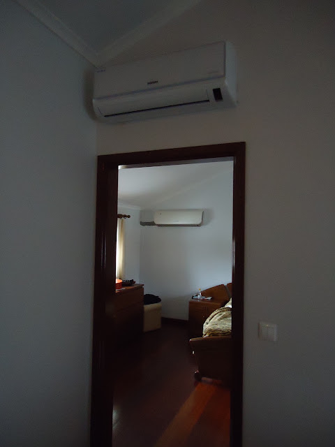

    Com as 4 maquinas 12+9+9+7 aqueço de facto a casa toda (2 pisos). Atenção que só tenho brutos 80m2 em cada piso e a ligacao hall baixo/cima é toda aberta com escadas metalicas. Como disse atras, nas divisoes que têm AC consigo 22/23 graus, nas que não têm anda entre os 17 e os 20 graus, com todas as portas sempre abertas.
