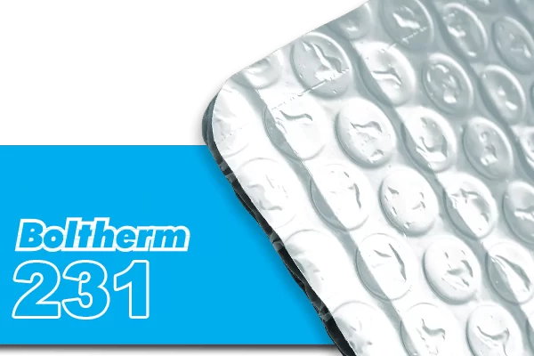

Colocado por: Daniel MonteiroNão aconselha esse?nao
Colocado por: antonylemosnao
Colocado por: Daniel MonteiroAdicionalmente aquele isolamento de aluminio (2 folhas e espuma no meio), acabava por ser ligeiramente termico e de humidade. Não aconselha esse?
Não.
Colocado por: Pedro BarradasBoa sorte.
Se insiste, não sou eu que o tenho de demover da sua opção ( muito mais cara, ainda por cima que impossibilita a dispersão do vapor de água)
Colocado por: OliveiroS/NPara além de ter um efeito de isolamento praticamente nulo, a tela de "alumínio" evita a evaporação do vapor de água o que resulta em problemas de condesação.
A solução com as telas do tipo Onduline permitem a evaporação do vapor de água e, até certo ponto, a impermeabilização do telhado, semelhante a uma subtelha. E é uma solução mais barata!
De uma forma ou de outra, é importante assegurar uma boa ventilação do telhado por meio de caibro/ripado (vulgo ripado/contra-ripado) e telhas de ventilação. Adicionalmente, pode também instalar uma cumeeira ventilada, de forma a aumentar ainda mais toda a ventilação do telhado.
