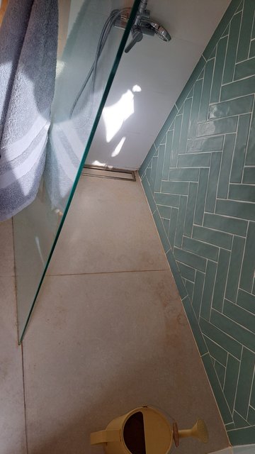

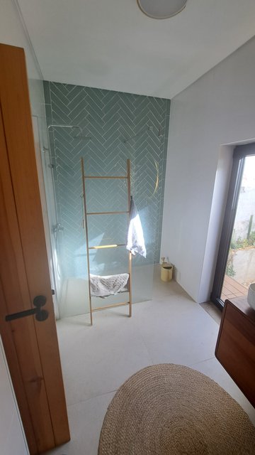

     # 104
    Eu tenho ralo rectagular ladrilho de 90*90 com uma única inclinação.
    Ficou bem, duche feito com duas peças de ceramico 90*180.
    Concordam com este comentário: RUIOLI, JAndCC

    Era muito porreiro colocar uma foto. É possível?
    Estou a pensar fazer assim e ajudava imenso

     # 106
    Agora estou fora, quando voltar mando uma foto.

     # 107
    Estas pessoas agradeceram este comentário: Fresias, JAndCC

    Argo, têm se dado bem com as águas sem respingar muito pa fora?
    • argo
    • 21 junho 2025
     # 109
    Sim, não é um problema. Uns poucos salpicos não relevantes.
    O vidro tem 120~130cm de comprimento.
