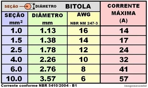

    Bitola de 6mm2 não é exagerado? Um fio desses tem capacidade para 41A!
    Não percebo como é que há pessoal a dizer que liga aquilo numa simples tomada.
    Uma tomada tem fios de 2,5mm2!
    eu baseei-me nesta tabela

    Colocado por: omegaBitola de 6mm2 não é exagerado? Um fio desses tem capacidade para 41A!
    Essa capacidade não é assim tão linear. Há outros factores a ter em conta que não estão nessa tabela simplicada de uma norma brasileira.
    A corrente maxima depende entre outras coisas do numero de condutores, tipo de isolamento, se a instalação é ao ar ou dentro de condutas dentro muma parede por exemplo.
