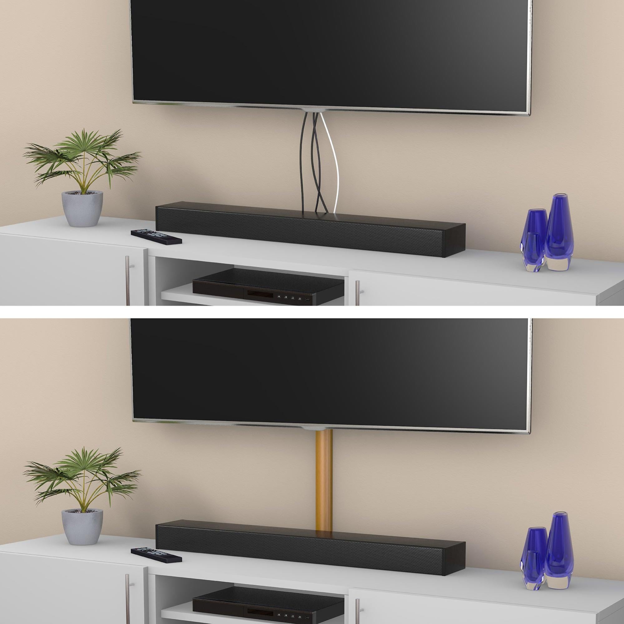

    Gostaria de colocar a TV na parede (não é pladur), mas não queria usar aquelas calhas horrosas.
    Qual seria a melhor forma de colocar?
    Pensei também em usar um painel para esconder os fios, mas não sei se não ficará mais caro do que passar os cabos pela parede.
