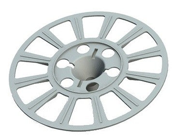

    Será que com buchas c/ prego plásticas (para ETICS, por exemplo) o serviço fica feito, ou será preciso colagem?
    Alguém conhece buchas deste tipo mas com cabeça maior que os habituais 50 mm?
    Pode fixar com as buchas e prego plástico, considerando que a laje seja aligeirada e a fixação feita nas abobadilhas e não nas vigotas. Existem umas anilhas plásticas mais abrangentes que se prendem junto com as buchas normais, tipo isto.

    Colocado por: Vítor MagalhãesPode fixar com as buchas e prego plástico, considerando que a laje seja aligeirada e a fixação feita nas abobadilhas e não nas vigotas. Existem umas anilhas plásticas mais abrangentes que se prendem junto com as buchas normais, tipo isto.
    Estas pessoas agradeceram este comentário:marize
    É uma laje de betão maciço, não aligeirada. Está a dizer-me que esse tipo de fixação (bucha com prego de plástico) não é adequado para materiais maciços?
    Não é adequado para fixar nas vigotas pois enfraquece as mesmas. Numa lage maciça já não terá problema.
