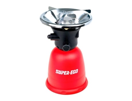

    E como pensava fazer o processo para ligar o gerador? Se nao for para ligar automaticamente (o que ja envolve um circuito de controlo complexo e para comutar as fontes), teria sempre o trabalho de ir ligar o "bicho" que para alimentar um fogao eletrico ja nao 'e qualquer gerador... para isso mais vale ter o trabalho de ir ligar a extensao ao frigorifico que possivelmente 'e o eletrodomestico mais critico.
    Este 'e o meu fallback de 20 euros para caso um dia fique sem eletricidade muito tempo e nao queira estar a comer apenas latas de atum 😜
