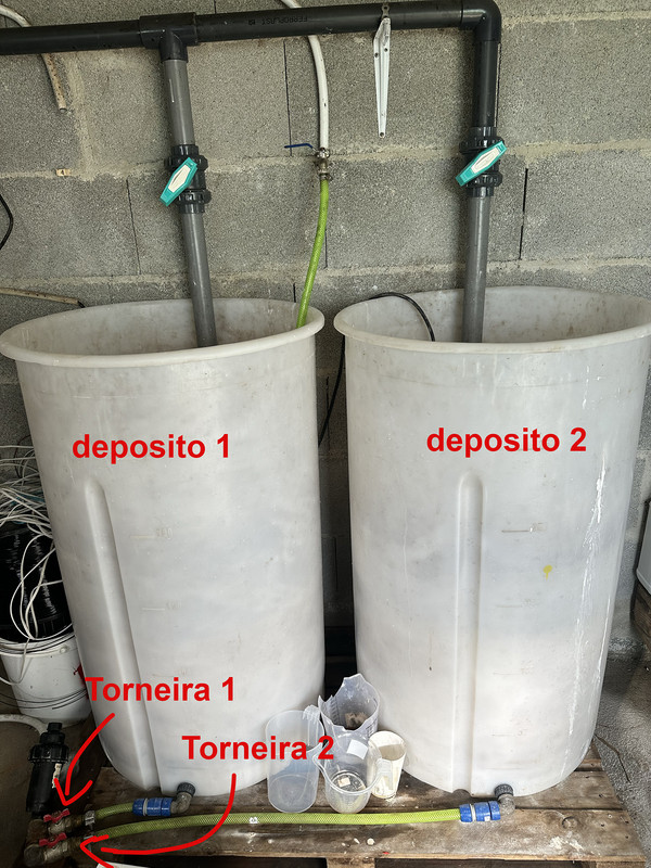

    Isto...
    Rain bird
    Estas pessoas agradeceram este comentário: PedroS1987
    Perdoem-me o amadorismo, mas deixo ficar uma imagem do que tenho atualmente e do que é pretendido.
    Terei de abdicar das ligações ao tubo central de 2 polegadas e fazer uma ligação independente para cada eletrovalvula, correto?
