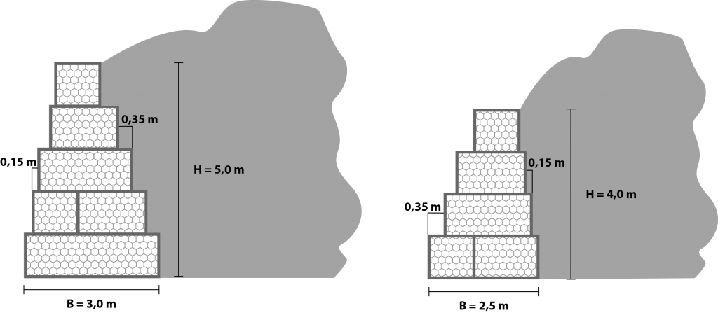

  17.  # 58
    São muros graviticos, é calcular massas e momentos
    Tirado da NET para situações correntes
    Estas pessoas agradeceram este comentário: marco1
  18.  # 59
    Colocado por: RicardoPortoSão muros graviticos, é calcular massas e momentos
    Estas pessoas agradeceram este comentário:marco1
    Recebi um orçamento para gabioes e o preço foi o mesmo que fazer em betão. Pelo que não compensa fazer nesse sistema.
    Em pedra é que era menos de metade do betão armado
