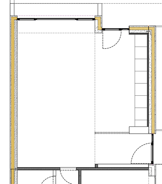

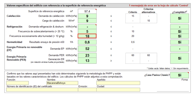

    O tempo anda para a frente, e entretanto adquiri dois lotes para fazer o seguinte projecto:
    Como é num loteamento já aprovado, posso submeter tudo como comunicação prévia.
    A arquitectura (exterior, pelo menos) é comum ao conjunto das casas (8 no total), pelo que devo respeitar a visão e o desenho do arquitecto dentro do possível.
    Isso trás alguns custos acrescidos infelizmente, visto a geometria da casa não ser um simples rectângulo como eu tinha idealizado.
    Mas temos que começar por algum lado, e neste momento estamos a desenvolver os projectos de especialidades e a melhorar detalhes depois dos resultados iniciais do PHPP:
    Estou muito contente com estes resultados iniciais.
    É meu objectivo entrar no mercado com estas casas a preços competitivos com o existente na zona, o que pelos minhas estimativas não vai ser apenas difícil, como implica eu ter uma margem menor que outros construtores. Mas acredito que haverá muito por onde optimizar em projectos futuros, e ganhos de escala a ter.
    A estrutura, relembro, será em painel sanduíche pré-fabricado (painéis autoportantes)

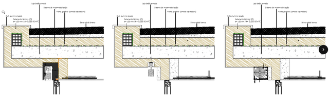

    Estou muito indeciso atualmente quanto à solução para os estores, prefiro estores normais de enrolar (acho que têm várias vantagens, nomeadamente por evitar a necessidade de blackouts), e idealmente gostaria que eliminassem a necessidade de estrutura por cima da janela, agradecia ajuda nesta parte!

    Como vão fixar a caixa de estores e a janela?
  16.  # 57
    Big
    isso é o menos, repare que aquilo é uma parede de betão com isolamento no meio, dá para fixar lateralmente a cx de estores e os caixilhos trá que ter uma peça metalica a apanhar o betão.
    agora olho para esses pormenores e fico a pensar...
    por exemplo o pano de fora do betão interrompe e dá continuidade ao isolamento, não me parece algo muito exequivel.
    Estas pessoas agradeceram este comentário: duriel
  17.  # 58
    Eu aconselhava a rever esses pormenores da caixilharia e dos estores! Isso de colocar a caixilharia no exterior da parede não é assim tão facil quanto parece, dificulta imenso a instalação assim com a garantia de estanquidade da mesma, provavelmente terá de instalar uma espécie de pré-aros para a caixilharia aumentando muito o custo da instalação!
  18.  # 59
    Algo deste género seria muito mais fácil de instalar e certamente muito menos dispendioso
  19.  # 60
    fico a pensar se a casa tem projeto passive house, quem é que está a desenvolver esses pormenores famosos?
