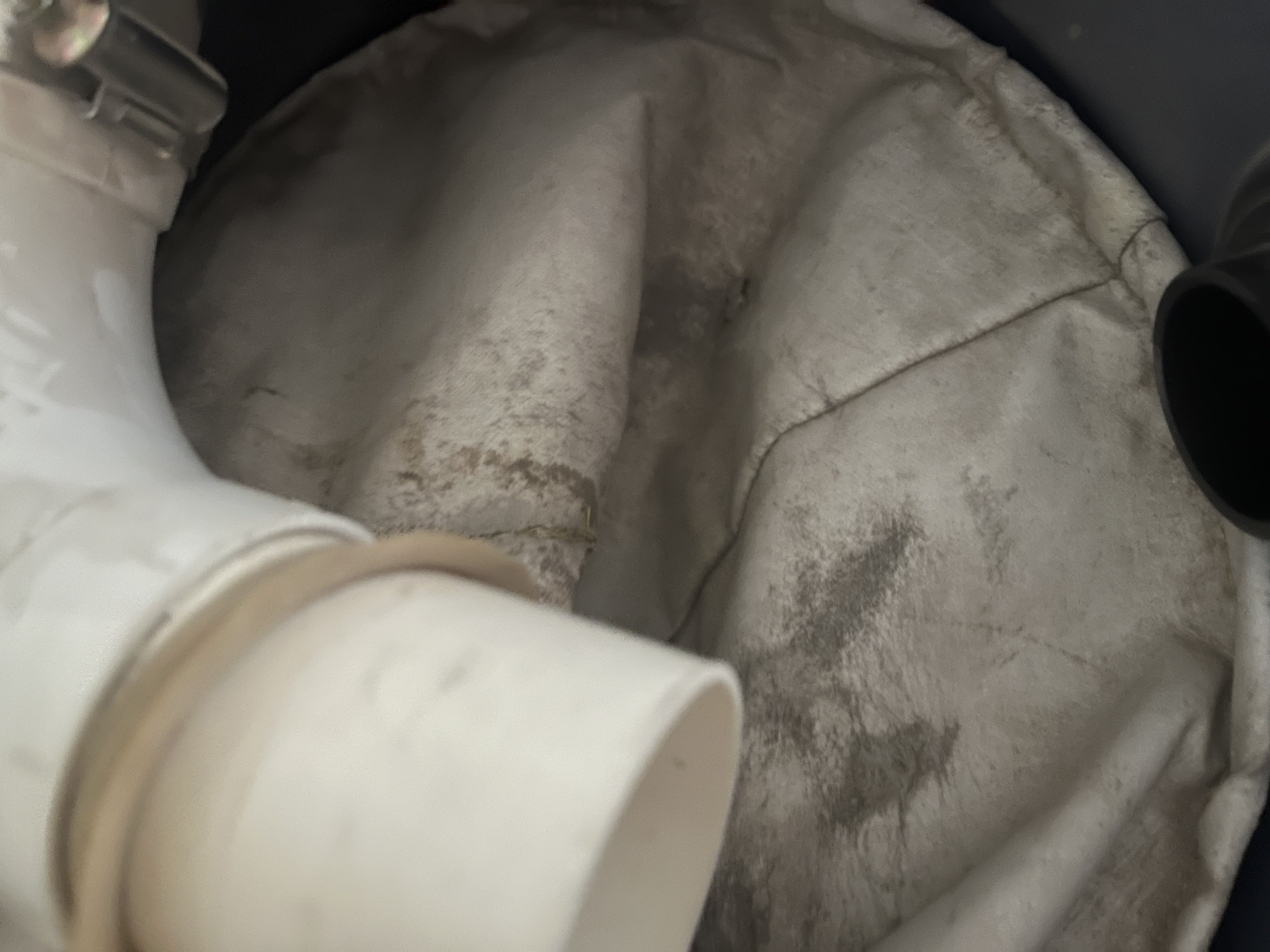

    Encontrei um manual online de um modelo semelhante que tinha um saco de pó opcional, mas a suposta configuração do saco não foi respeitada. Consegui retirar o saco, estava preso neste tubo branco:
    Tubo onde estava ligado o saco
    Tirando o saco consegui ver que o filtro. Está muito sujo e acho que não estava bem colocado. Quando liguei a máquina, sem o saco mas com o filtro bem colocado pareceu-me que havia um pouca mais de sucção, mas começou-me a cheirar a queimado (o dia estava muito quente, pode ter contribuído) pelo que desliguei imediatamente. Acho que deve ser necessário manutenção para além das minhas capacidades, acho que há muito pó para lá do filtro e sempre que se liga a máquina parece que ela cospe pó para a área todo à volta.
