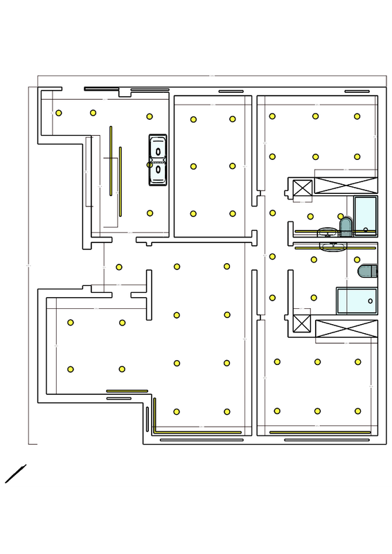

    Boa noite,
    Alguém me pode dar uma pequena ajuda e dar a opinião sobre a quantidade de focos a aplicar e distribuir?
    Já fiz aqui uma ideia com as coisa que fui lendo.
    Obrigado.

    Colocado por: MilastrixAlguém me pode dar uma pequena ajuda e dar a opinião sobre a quantidade de focos a aplicar e distribuir?
    A quantidade e distribuição de focos estará diretamente ligada a cálculos que terão de ser feitos e que têm por base os valores de iluminância recomendados para cada área de uma habitação, consoante a sua utilização. Definidos os valores Lux/m2, terá de definir que características que pretende para os focos, e com a sua informação técnica (nomeadamente com os valores de luminosidade em Lúmen, angulo abertura, temperatura, índice de reprodução cromática, etc.) poderá calcular o número de pontos de luz necessários. Ou eventualmente, definir uma hipotética distribuição (como a que já fez), e fazer o processo inverso procurando no mercado focos com características técnicas que eventualmente possam atender aos valores finais previamente calculados, embora dessa forma dificilmente consiga que tudo bata certo.
    Colocado por: MilastrixJá fiz aqui uma ideia com as coisa que fui lendo.
    Não posso comentar se tem um plano que seja adequado a essa habitação, pelas razões acima indicadas. Existem muitas variáveis, não só o que já referi (entre muitas outras do âmbito técnico), mas também do espaço em si, onde se incluem as distâncias às superfícies a serem iluminadas, índices de reflexão de tectos, paredes e chão, entre outras.
    Resumindo, espalhar focos pelos tectos só porque parece bem (em quantidade e distribuição) pode não resultar numa iluminação bem conseguida e prejudicar o espaço, tanto na sua utilização como no conforto e harmonia que se pretendem. Ou seja, no final podia gastar o mesmo, mas ter um trabalho melhor. Para isso, será necessário um estudo (profissional, ou com alguma dedicação e pesquisa sobre os fundamentos técnicos, até poderá ser feito por si).
    Concordam com este comentário: Milastrix
    Com esses focos todos, o tecto falso mais parece um queijo suíço.
    queijo
    Concordam com este comentário: Iko
    Estas pessoas agradeceram este comentário: Milastrix
  7.  # 7
    Vai-me desculpar, mas fez isso com base em pressupostos errados... Não aprendeu nada com o que leu.
    Isso parece um tecto de um showroom generalista.
    Já tem aí outros comentarios para umas pistas.
    Deixo-lhe só uma nota: Tem de refletir o mobiliário na planta para a definição dos focos de luz e areas a iluminar e como. Por exemplo, sobre a mesa de refeições convém ter um ponto, ou pontos de luz dedicados a esse fim e não espalhados na sua envolvente ( a menos que queira ainda assim ter alguma iluminação geral complementar)

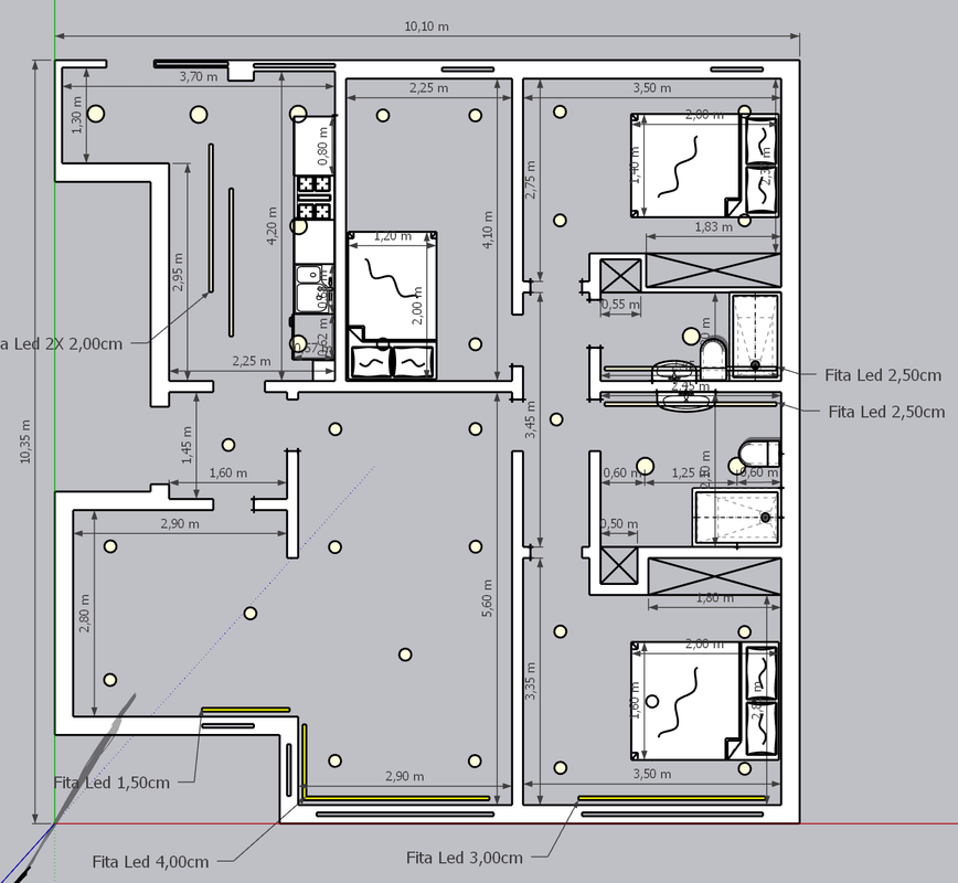

    Boa noite, agradeço a sua ajuda, estou mesmo a 0 neste e todas as ajudas são preciosas
    É +/- isto que me sugere?
    Obrigado.

    Meta focos com lâmpadas substituíveis Gu10.
    Os 4 focos são junto dos vértices do rectangulo hipotético da area envolvente à cama.
    Dependendo do efeito eu costumo deixar entre 40 a 50cm da parede.

    Eu sem saber como distribuir os focos, pergunto se esta muito mal se ficar como apresento abaixo;
    Qual a vossa opinião?
    Obrigado.

    A minha opinião é que focos são a opção de iluminação mais detestável de todas e nunca percebi a obsessão dos portugueses pelos ditos. Uma casa não é uma clínica dentária, não precisa de iluminação de alta potência e uniformidade. Essa porcaria toda é ligada duas vezes por semana: uma para aspirar e uma para um jantar de grupo aborrecido.
    Porque é que não mete um ou dois pontos de luz centrais em cada tecto, para depois guarnecer com o candeeiro apropriado, mais tomadas que cheguem para meter uma quantidade métrica de candeeiros de pé? É francamente mais simples, barato e agradável.
    Concordam com este comentário: marco1, Iko, Nostradamus
