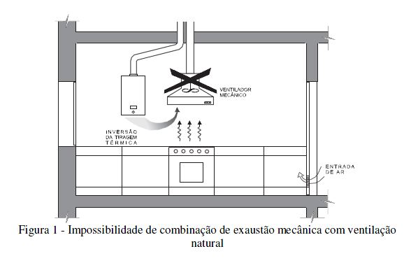

    Por outro lado, encontrei esta imagem que se refere a outro problema (neste caso o exaustor não impede a jusante a saída do gás queimado do esquentador, mas puxa o gás queimado a montante:
    Capturar-esquentador
    Ou seja, o que eu interpreto e posso estar errado, é que não é possível ter um exaustor mecânico com um esquentador não ventilado, porque com a ventilação o exaustor já não conseguiria puxar o gás queimado.
    No fundo, gostaria de perceber a relação que existe entre a ventilação do esquentador, a ventilação do exaustor e a admissão de ar natural pela grelha.

    O exaustor e o esquentador so tiram ar da cozinha se tb tiver uma entrada de ar na cozinha.
    Se tapar essa grelha acontece o mesmo que numa seringa. Se puxar a seringa (exaustor) com o bico tapado (grelha) chega a um momento que a seringa não sobe mais.
    Faça a seguinte experiência:
    Tape a grelha provisóriamente
    Feche todas as portas da cozinha
    Ligue o exaustorno máximo
    Abra a água quente na cozinha
    Provavelmente o esquentador vai desligar ou você vai passar a sentir o gas queimado do esquentador porque oexaustor tem mais potência

    Eu apenas insisti e insisto no assunto porque neste documento que encontrei https://core.ac.uk/download/pdf/70645556.pdf é referido que:
    "A combinação da ventilação natural ou mecânica na
    cozinha com a exaustão natural dos produtos de combustão do aparelho a gás foram ensaiadas bem como
    a avaliação das condições críticas que conduzem à paragem em segurança do aparelho a gás ou à inversão
    dos produtos da combustão na respetiva conduta de exaustão. Uma das principais conclusões a retirar é
    que para o caso da exaustão mecânica na cozinha, em simultâneo com a exaustão natural dos produtos de
    combustão do aparelho a gás,
    a grelha exterior da cozinha é um dispositivo fundamental para assegurar as
    condições adequadas para uma boa exaustão dos produtos da combustão e nas situações limite (reduzida
    admissão de ar por outros meios ou caudais de extração elevados) pode impedir a paragem em segurança
    do aparelho ou mesmo a inversão dos produtos da combustão."
    Reparem que o que eles referem é que a exaustão mecânica (exaustor) em conjunto com a exaustão natural dos produtos de
    combustão do aparelho a gás (esquentador não ventilado) é problemática, pelo que é necessária uma grelha exterior para admissão de ar.
    Ou seja, nada é dito no caso em que se tenha um esquentador ventilado. O que me levou a concluir, ou pelo menos colocar a hipótese de que não haveria problema tapar a grelha se o esquentador fosse ventilado. Daí eu ter insistido no assunto.
    É que de acordo com as vossas respostas é necessário legalmente ter a grelha. Mas não será que só é necessário quando o esquentador não é ventilado? Não é isso que este documento dá a entender?
