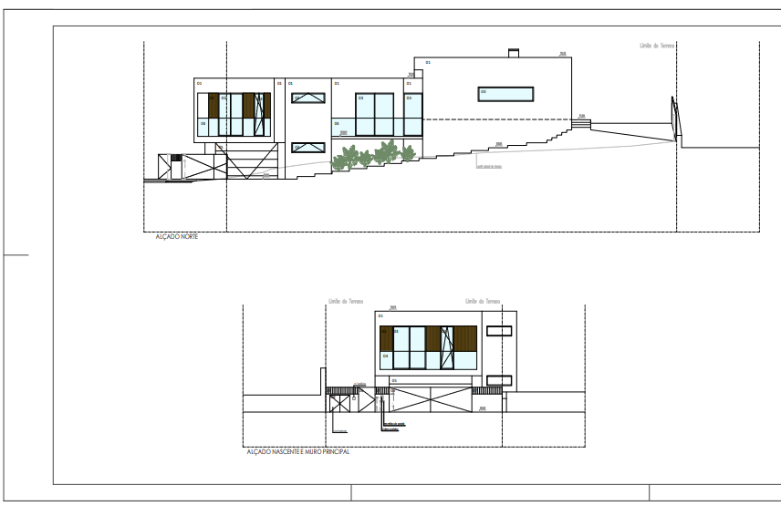

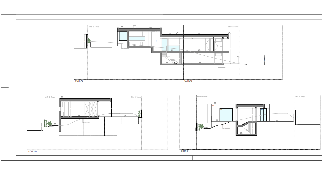

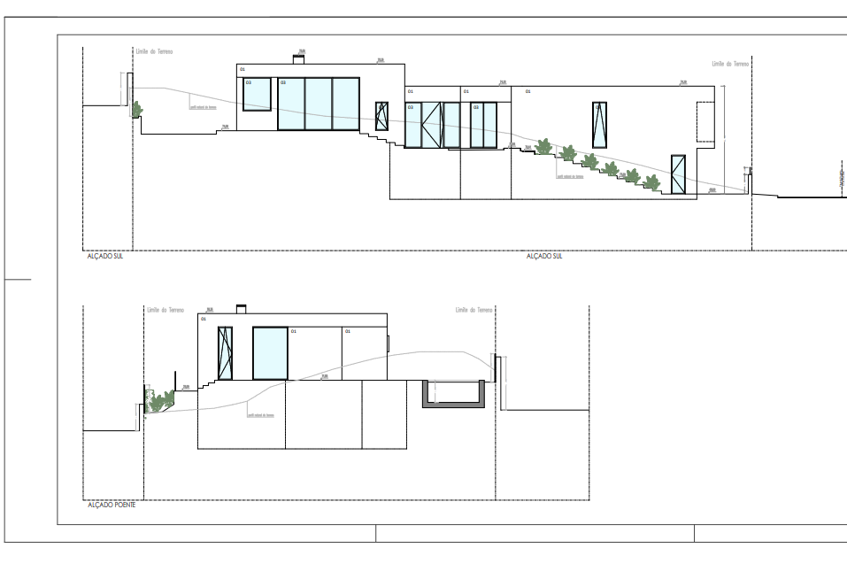

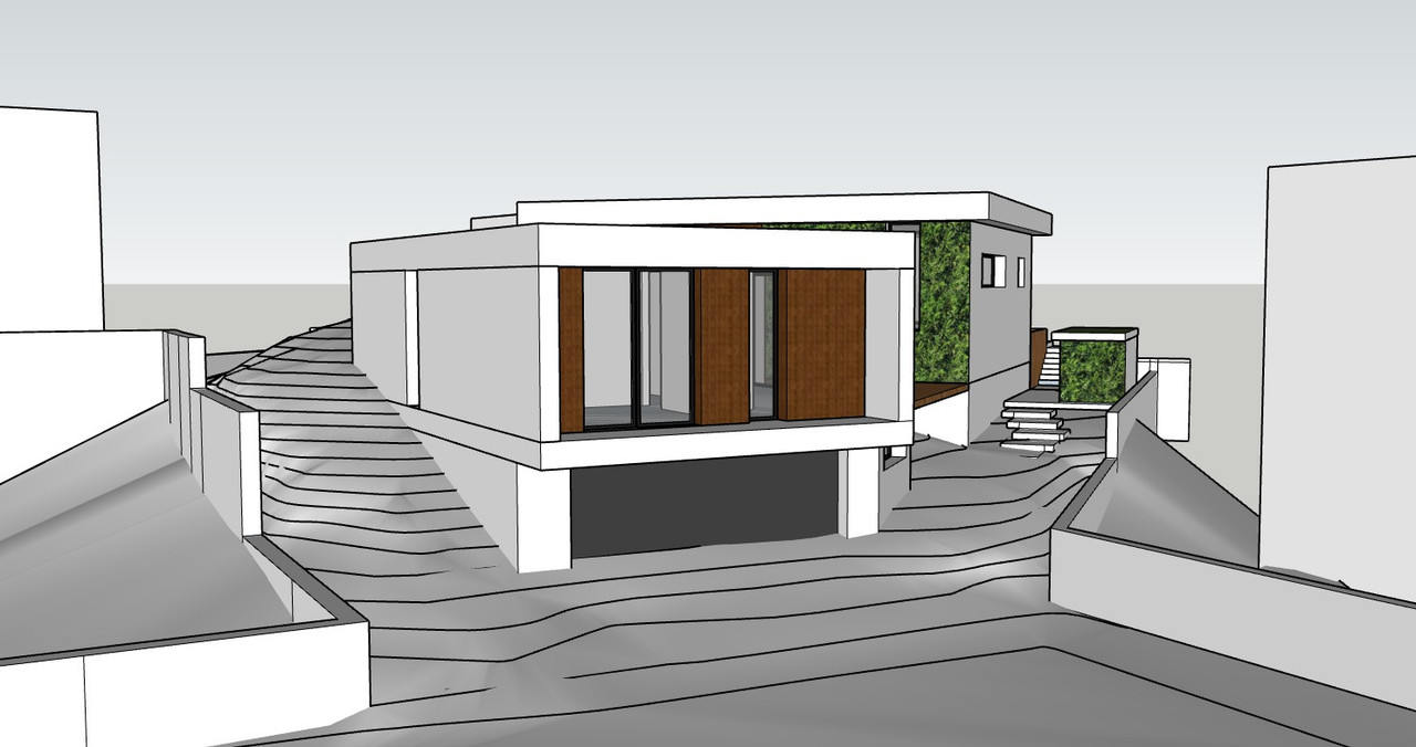

    Deixo mais uma imagens para terem uma nocão:
    Cortes
    Sul
    Norte
    Frente 3D

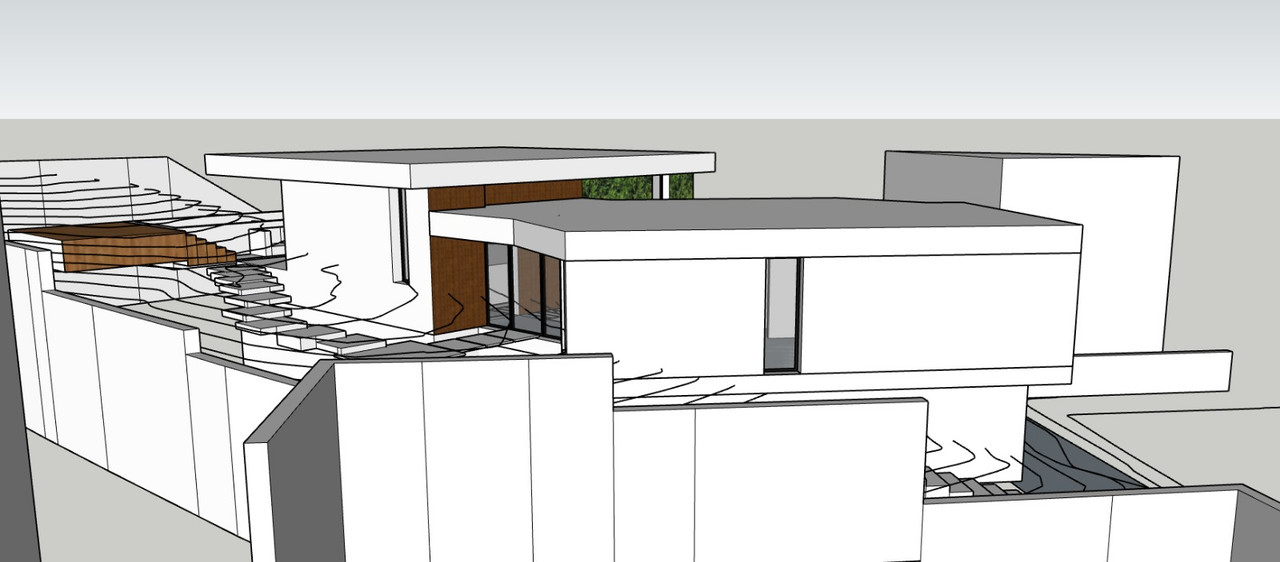

    Aqui falta a piscina.
    3d Sem piscina

    então comece de novo porque esse tipo de projecto é o oposto daquilo que pretende... cheio de dentes, recortes, reduza aos m2 de fachada, repense o layout e tipologia da casa e repense as zonas enterradas (necessitam de ser fechadas?) e esqueça as piscinas!

    O projecto está engraçado, mas se o seu orçamento é esse terá que reformular alguns aspectos, ou tudo mesmo...
    Diria que terá que pensar num rectangulo simples, dois pisos... máximo 80-100m2 por piso, sem dentes ou desniveis intermédios, nem piscina... (mesmo no seu projecto, tenha atenção àquela escada, não vá bater com a cabeça no patamar ao descer as escadas)...
