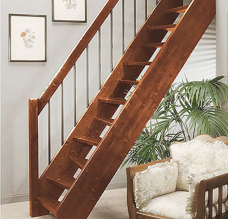

    A minha habitação não tem escadas interiores , pelo que agora quero construir umas.
    Tenho varias que questões que gostaria de expor à consideração afim de decidir qual a melhor opção.
    O espaço onde as quero construir é relativamente curto cerca de 2,30m de comprimento / 60cm de largura com um pé direito de +/- 2,46m.
    Pelas pesquisa que tenho feito a melhor opção seria uma escada tipo Santos Dumont mas como nunca experimentei nenhuma aqui ficam algumas dúvidas:
    1.ª Questão:
    O que acham deste tipo de escada? /É prática e funcional? / É cómoda de se usar?
    2.ª Questão:
    È possível fazer uma escada mais tradicional, mas implica ter o cobertor c/ 26cm e o espelho c/ 25cm. Alem disso o patamar teria que ser divido (foto 3) para ser possível passar na laje sem bater c/ a cabeça. Com estas medidas serão cómodas as escadas? / A longo prazo para crianças e idosos serão um problema? / Já experienciaram alguma escada com estas medidas?
    3.ª Questão:
    Penso ser melhor por um pilar no canto que não será apoiado por nenhuma parede. Estava a pensar num ferro “I”. O ferro “I” é a melhor opção? / Que medida será necessária?
    Se eventualmente conhecerem outro tipo de escadas ou solução por favor exponham.
    Obrigado e cumprimentos
    Colocado por: vldA minha habitação não tem escadas interiores , pelo que agora quero construir umas.
    Depreendo que é para aceder a um sótão. Ou seja, a um local com acesso esporádico.
    Se for para aceder a um piso com acesso de crianças ou idosos, a meu ver é de evitar a escada que têm na imagem.
    Faz-me confusão aquele degrau no patamar... mas isso sou eu que não sou amante de escadas.
    Estas pessoas agradeceram este comentário: vld
    O maior problema do seu desenho é a altura do degrau, não é o leque.
    25cm de altura é muitíssimo se for para uso frequente. O normal é 18cm e quando as escadas tem 19 já se nota a diferença.
    O leque pode ser eliminado, passando a ter mais um patamar e um degrau na parte de baixo da escada (diga se não entender).
    Se poder divida a escada em dois lanços mais uniformes.
    A escada do tipo que indicou, já tive para montar uma desse género em madeira, mas depois o cliente decidido partir paredes e depois não se fez. vou tentar colocar umas fotos do deste tipo de escada.
    Acho que maior problema é se uma pessoa se engana a colocar os pés.

    Boas.
    As escadas serão usadas muitas vezes pois servirao para ligar o rés do chão (cozinha, sala de jantar....) ao piso (quartos, sala de estar....)
    Pois.... as minhas duvidas são mesmo se daqui a uns anos não serão um problema....
    Infelizmente os espaço não é muito....
    Alguma sugestão por favor exponha.
    Colocado por: tcamponesO maior problema do seu desenho é a altura do degrau, não é o leque.
    Agradeço se possivel que explique melhor.
    Colocado por: tcamponesA escada do tipo que indicou, já tive para montar uma desse género em madeira, mas depois o cliente decidido partir paredes e depois não se fez. vou tentar colocar umas fotos do deste tipo de escada.
    Era precisamente algo deste género que tinha em mente....
    Chegou a experimenta-las? / Pareceram-lhe cómodas?
    As duvidas do seu cliente e as razões k lhe levaram a optar por outra solução são provalemnete as minhas.... Não é propriamente uma escada convencional....
    A vantagem deste tipo de escada é que permite ter grandes ângulos de inclinação com a medida de espelho e cobertor normal, com o se-nao de se só poder por um pé de cada vez...
    Junto anexo mais desenhos para que possam ter uma melhor percepção.

    Bem....
    Aqui vão os anexos.
  4.  # 9
    As escadas das fotos são europeias. Tenho pena de ter apagado um foto de uma escada muito melhor. As 2ª é vendida em kit.
    Não utilizei as escadas, a que estive para fazer era em cimento e depois com degraus em madeira.
    Teoricamente o esforço para subir e descer é o mesmo.
    A questão do leque é a seguinte, no desenho tem 2 triângulos e um quadrado e podia ser 2 quadrados e avançar a parte de baixo da escada para a porta (mas depende da medida da porta), é uma questão de fazer as contas.
    Segundo os seus desenhos também pode trocar de posição os lanços das escadas e assim ficam com tamanhos mais aceitáveis (mas tem o problema do vidro)
    Também de estudar o tipo de corrimão para não ocupar espaço para a escada.
