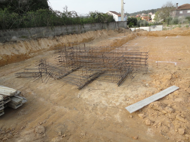

    Tenho um orçamento para execução deste muro que está na foto por 2100€+Iva.
    O objectivo do muro é de suster a terra do vizinho e não deixar a fundação do muro antigo à vista.
    O muro será em blocos 20x20x50 com pilares de 3m em 3m, cintado em cima com 4ferros de 12.
    5 fiadas de blocos.
    São à volta de 36m.
    è só a execução do muro, acham o preço ideal ou está um pouco inflacionado???
    muro
  14.  # 34
    Inclui a sapata corrida? e qual a altura do muro?

    Colocado por: nandogoncaTenho um orçamento para execução deste muro que está na foto por 2100€+Iva.
    5 fiadas de blocos.
    São à volta de 36m.
    muro
    qual a altura?
  16.  # 36
    Sim inclui a sapata (fundação), a altura são 5 fiadas de blocos mais a cinta superior.
    A altura será até subir 2 fiadas de blocos do muro existente para suportar a terra e o muro...
