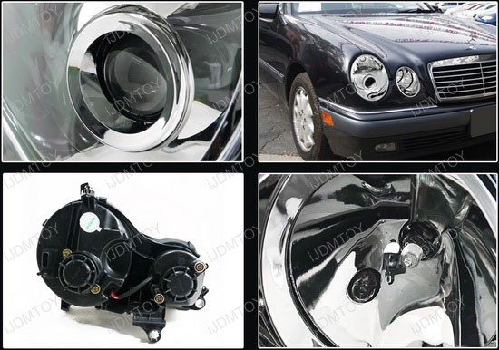

    Boas!
    carlosfbmanuel , desculpe a "traição", mas acordei certo dia farto do estado em que os meus farois estava, dia esse que até coincidiu com a vespera de ter que levar a viatura a inspeccao, e resolvi pegar num pouco de massa de polir e no berbequim com um disco branco de polir, e arrisquei :
    Não ficaram translucidos como alguns que já vi, mas ficaram imensamente melhores
    Agora estou na duvida se o terem ficado não-tão-translucidos terá a ver com a massa de polir que usei, da qual ja so tenho um resto numa caixa, sem qualquer referencia, apenas constatoque é acastanhada.
    Será que devia dar algum acabamento com outra massa de polir mais fina ?
    E deverei meter algum verniz, ou deixo andar assim ?
    Ficam as fotos do antes e do depois

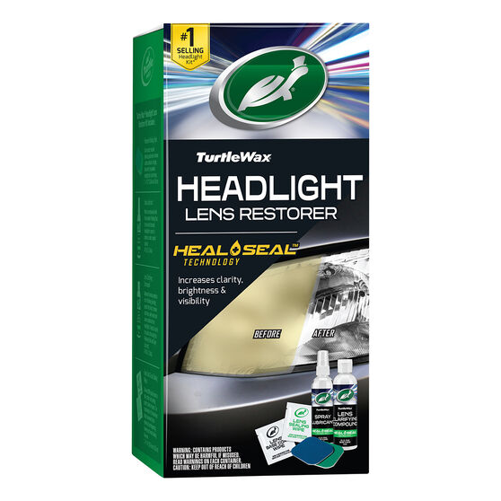

    Nao havia esse da carglass na norauto, trouxe o da turtle wax (custa o dobro do carglass).
    Ainda nao tive tempo de experimentar
    Assim que testar coloco aqui os resultados e fotos

    adquiri este kit para experimentar num peugeot 206.
    vamos ver como corre.
  14.  # 395
    Por acaso estive quase a comprar esse kit da rabo
    Mas como tenho dois carros para polir, a velhinha mercedes w210 e um honda jazz de 2006 , resolvi investir 20 paus no kit da turtle wax
    Por acaso esse da rabo chamou.me a atencao pelo tamanho da embalagem do selante, o da turtle wax traz so um toalhete com selante
