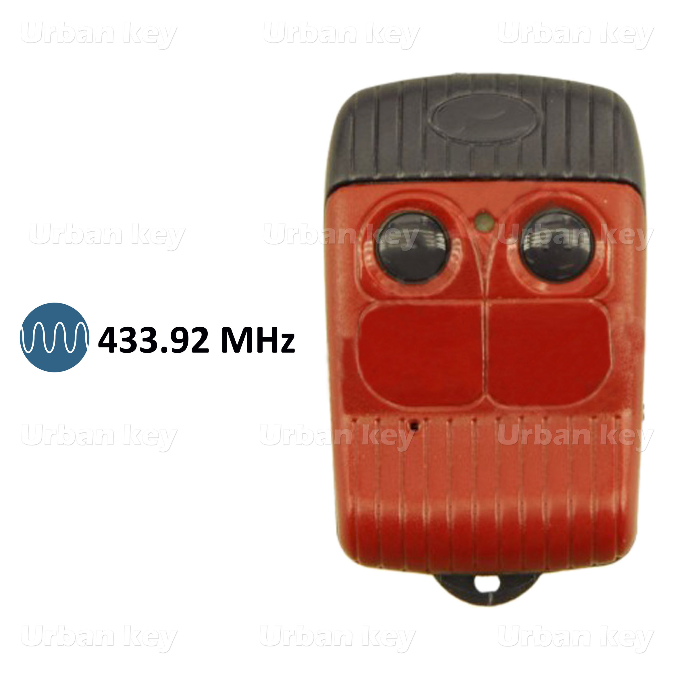

    Rjmpires, como já foi dito a frequência do seu comando é 433.92MHz de dip switches.
    Tanto eu como o Sousal já aqui dissemos várias vezes que não é só com a frequência que se tem de preocupar.
    O comando antigo ficou a funcionar porque o receptor do novo motor é compatível ou então vocês têm um receptor universal ligado ao motor, possivelmente o mais provável.

    Para comandos com frequências mais estranhas têm de clonar não só o código de "segredo" como a frequência de funcionamento.
    Eu tenho mais do que um local (antigos) com comandos nos 306 ou 307MHz e usei destes comandos que aprendem desde 280 a 868 MHz.
    O alcance não é tão bom, mas funciona.

    https://www.aquario.pt/pt/product/flow-emissor-motorline-mx2-mx2306?srsltid=AfmBOoonlERCqoTrucna8-d16dr7Hp4BO1jYi-Hn9_T4KkDHNmFFrK7P
    Já comprei vários ao longo dos anos, é só meter os dip switches iguais e está a funcionar.
