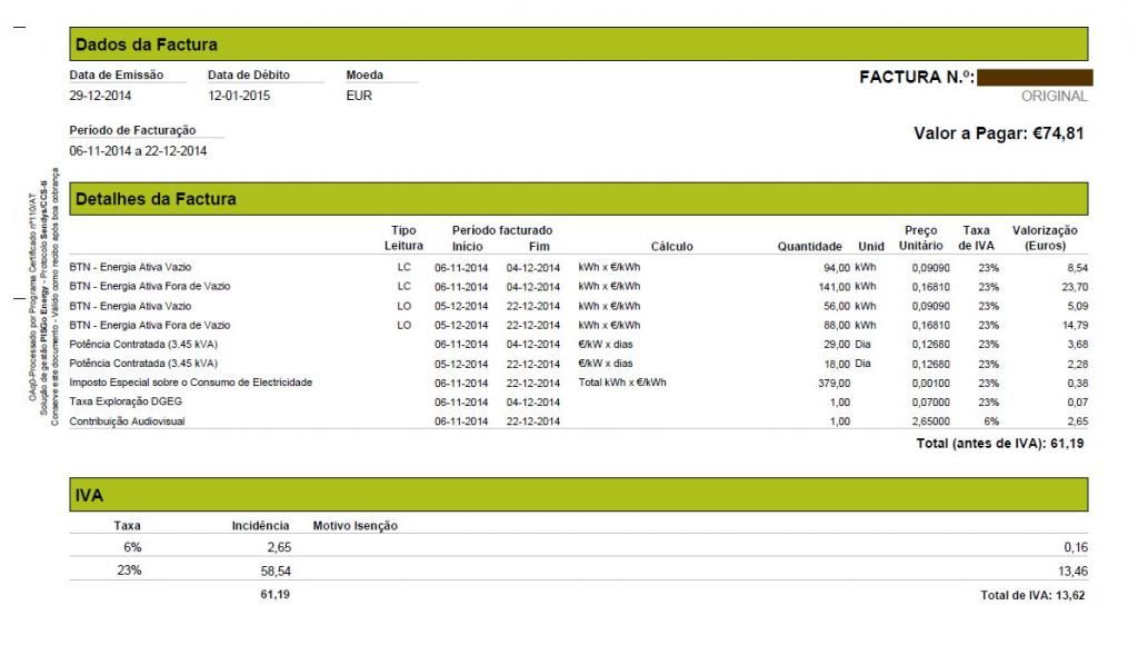

    Antes de mais lamento não ter respondido antes, mas aguardei pelo recepção da factura (muita atrasada) de electricidade para confirmar com total certeza se houve de facto poupança ou não.
    Deixo aqui uma cópia da mesma para comprovar:
    Atenção que a factura compreende mais de 1 mês de utilização, mais precisamente 47 dias.
    Só para terem uma ideia de quanto pagava mensalmente de electricidade, deixo aqui os valores de 2014:
    Janeiro - €91,21
    Fevereiro - €97.92
    Março - €80,74
    Abril - €85,80
    Maio - €91,79
    Junho - €92,17
    Julho - €92,05
    Agosto - €75,84
    Setembro - €95,95
    Outubro - €80,10
    Daqui para a frente entrou em vigou o contracto com o novo operador e a factura é conforme foto acima.
    Moro nesta casa desde 2008 e nunca paguei por 1 mês o valor desta factura que compreende 47 dias de utilização.
    Portanto, com a consciencialização energético, fruto do uso do medidor de energia e com o facto de ter adquirido um robo de cozinha para substituir o uso da placa vitrocerâmica, consegui reduzir a factura da electricidade em 50%.
    Publicidade à parte, acho que os resultados falam por si e uma redução de 50% é sem dúvida considerável.
    Concordam com este comentário: Rodri12
    Estas pessoas agradeceram este comentário: electrao, Rodri12
