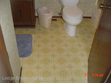

    Colocado por: civismo>Pavimentos vinylicos (normalemente em quadrados)
    Não é no vinilico, era mesmo nos de linóleo... muita escola, hospital, lar... escritorios/ fabricas

    Quanto aos pavimentos com amianto, pelo que li tem este aspecto , e costuma apresentar.se em quadrados individuais
    (Ressalvo que talvez existam pavimentos desde tipo sem asbestos/amianto ) :
    Seguem alguns links sobre esta materia:
    https://inspectapedia.com/hazmat/Asbestos-Floor-Tile-Identification.php
    http://playoon.com/vinyl-asbestos-floor-tile/
    http://www.theflooringlady.com/removing_asbestos_vinyl_flooring/
    http://akapdx.com/1836/asbestos-vinyl-flooring/
