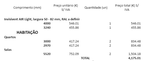

    Colocado por: brunozoBoas recebi esta proposta para vetiladores da Renson
    Bom dia, pelo que percebo é sem mão de obra incluída. Que lhe parece o aparelho? Tem conhecimento de alguém que tenha? Tb quero instalar.
  2.  # 602
    Colocado por: a14963
    Boas eu nunca vi nenhum e sim é sem mão de obra e sem IVA
    Agora coisas que me despertaram algum curiosidade sobre o orçamento
    O projetista do térmico sugere grelha de ventilação com passagem mínima de 60cm2.
    Queria dizer que segundo o site iria necessitar de apenas de 1 M para conseguir o caudal de 64m3 durante 1h que corresponde ao proposto pelo arquiteto?
    E que 1m de Invisivent tenho uma redução de 51db fechado e com redução de 31 aberto.
    Aproveito a oportunidade para perguntar o que significa autorreguláveis a partir de 2Pa.
    O site que faço referencia - https://vento.com.pt/renson-grelhas-autorregulaveis/
    Se a minha analise estiver certa não foi um bom serviço que esta empresa prestou, porque enviei a eles o projeto térmico que faz referencia às necessidade e que não foram tomadas em conta e que querem colocar chapa 5 para todos....
    Já questionei a empresa agora é aguardar resposta por parte deles.
    Aqui a questão também pode ser porque tem de ter o mesmo tamanho da janela para se puder fixar e se assim for se calhar esta pode não ser a melhor opção para mim, OU
    Fazer um rasgo na parede meter lá uma caixa de PVC e prender depois na caixa e assim poupar, apesar de não ser muito estético...

    Já me responderam e era o que já estava a suspeitar que tem de ser do tamanho do vão
    Não sei se é o que pretendo, tenho de analisar melhor pois queria algo que tivesse bom isolamento acústico mas que pudesse fechar e abrir quando me desse na telha desta forma automático não sei se me agrada...
    Não dispomos de grelhas fixas ou reguladas manualmente – apenas nestas grelhas é que em vez do caudal se contabiliza a área de abertura em cm2.
    Quanto ao comprimento de cada grelha, a gama Invisivent tem de ser instalada a toda a largura do vão.
    Autorreguláveis a partir de 2 Pa significa que a partir deste valor de diferencial de pressão na fachada a grelha assegurará um caudal aproximadamente constante, independentemente da velocidade do vento.
