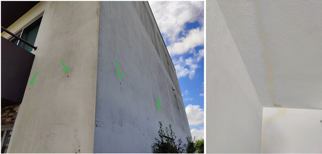

    Caros, no seguimento deste pedido de ajuda ao qual não teve grande evolução, permitam-me invadir este tópico e expôr o que penso que seja um erro / consequência de má construção da minha parede dupla com caixa de ar (segundo a ficha técnica: 35 cm, tijolo 15 e 11, xps 3cm e caixa de ar):
    Verifico manchas de humidade ao longo de toda a lage superior da divisão do rés do chão, encostado à fachada exterior. Na fachada exterior, identifico ao longa da mesma, uma série de tubos de cerca de Ø1cm.

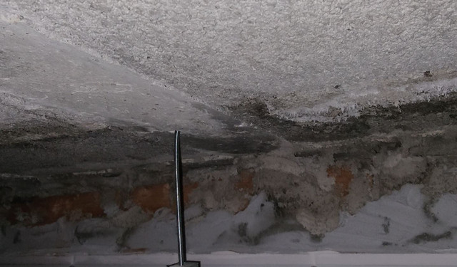

    Entre o 1º e 2º andar, verificam-se os mesmos tubos. Espreitando pelo buraco dum foco no teto falso, vejo as vigotas e a abobadilha junto da fachada mais escuras (húmidas?) e também alguma eflorescência (?); para já não se manifestam problemas nos tetos falsos das divisoes encostadas à fachada.

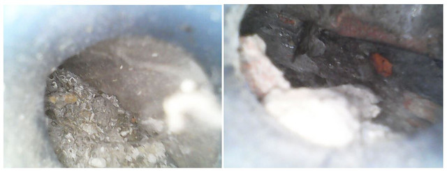

    Com uma câmara endoscópica de muito baixa qualidade, consegui recolher as seguintes imagens do interior da caixa de ar:
    Capturar
    Os tubos parecem estar colocados ligeiramente acima da laje e não parece existir caleira de condensados; serão portanto para ventilação..?

    Colocado por: joel.vasco4Os tubos parecem estar colocados ligeiramente acima da laje e não parece existir caleira de condensados; serão portanto para ventilação..?
    Não devendo a caixa de ar ser ventilada, ou senão não faz lá nada, serão tubos para drenagem de condensados.
    Podem é estar mal colocados.
    O fundo da caixa de ar está cheia de lixo como pode ver além de que não se vê qualquer cuidado em criar num fundo um formato adequado para drenar os condensados. Se os tubos ainda estão acima desse fundo, pior ainda.
    Colocado por: joel.vasco4O que acham? Devo tapar ou não os respiros?
    Não vai resolver o problema já que os condensados, existindo, continuam a não ser escoados.
    O chamado ponto de condensação está na face exterior do pano interior e a isto não à volta a dar na presente situação.
    Ou baixa o vapor de água no interior, vapor esse que fluirá pelas paredes e condensará em determinadas circunstâncias na face exterior do pano exterior.
    Outra possibilidade é aplicar ETICS (Capoto).
    Com este procedimento o ponto de condensação muda para (+/-) para a zona de colagem das placas de isolamento pelo que à priori resolverá o problema.
    Colocou recentemente aquecimento?
    Mudaram recentemente as caixilharias?
    Estas pessoas agradeceram este comentário: joel.vasco4

    @SEEING, Obrigado pelo seu comentário.
    Aquecimento - tem AC de origem mas sem uso pois a casa estava desabitada. As patologias (antigas certamente) começaram a apareceram ao longo da época de chuvas deste ano (fev/março), também sem que fosse usado aquecimento ou existisse presença humana relevante na casa, pois ainda não é habitada.
    Caixilharias - de origem, nada mudado;
    Na garagem, nota-se na esquina do teto que as patologias foram anteriormente tratadas/ocultadas, sendo que a humidade aparece agora à frente dessas intervenções. Não terá relação com o aquecimento interior, uma vez que estava desabitada..
    Sendo uma fachada muito exposta às intempéries, antes de avançar com soluções mais profundas e caras, como uma 1a abordagem antes do próximo inverno, acho que devia testar isolar completamente todos os tubos da fachada.
    Alguma sugestão para o processo ?
    O que acham de usar destes tampões em pvc, reforçados com isolamento em silicone vedante de uso exterior?
    41-VFCMtt-Xd-L-AC-SX569
    Tem a fachada degradada a necessitar de pintura/isolamento novo e está preocupado com os "tubinhos", como se fosse daí o problema.
