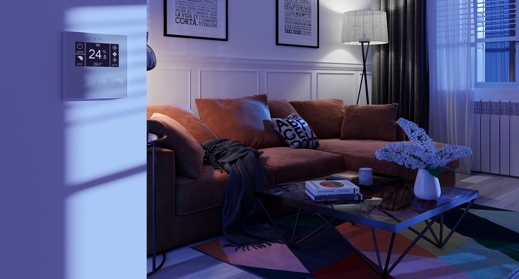

    Eu não quero fazer publicidade a nenhuma marca, mas muitos dos paineis (de 3" a 10,1") KNX que existem no mercado têm entradas digitais.
    Arranja desses paineis desde 150€ a milhares de euros.
    Pode ser mais barato, sim é certo. Mas a infraestruutra é muito simples. Vai um cabo do quadro que passa por todos os painéis e basta. Ao contrario de irem uma serie de condutores até ao quadro.
    Mais uma vez, na minha anterior casa tinha 2 centenas de condutores de sinal a chegar ao quadro. Desgraçado do eletricista. É que no papel é tudo muito fácil, mas quando chega a hora de instalar é um panóplia de fios até mais não.
