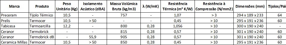

    Tijolo térmico Preceram 29cm: Rt =1.40 m²K/W
    Bloco Artebel ProEtics 30cm: Rt=0.99 m²K/W
    Concordam com este comentário: Skinkx
    O U do bloco da Artbel está no site do fabricante, se for bloco ProEtics

    Colocado por: Picareta
    Não tnha essa ideia, porque de o bloco ser 2 xx mais caro?

    Então é melhor o tijolo para espessuras "iguais"?

    Colocado por: Anonimo16062021
    Picareta esses dados não estão correctos
    http://www.artebel.pt/index.php/produtos/blocos_termicos/termicoproetics
    Sim estão correctos, o picareta colocou os R
    Concordam com este comentário: Anonimo16062021, Skinkx
    O que interessa, quanto maior o R melhor
    Colocado por: callinasO que interessa, quanto maior o R melhor
    O tijolo-termico da tabiesa espanhol tem R menor e por aqui dizem que é melhor que o da preceram.
    Colocado por: zinna
