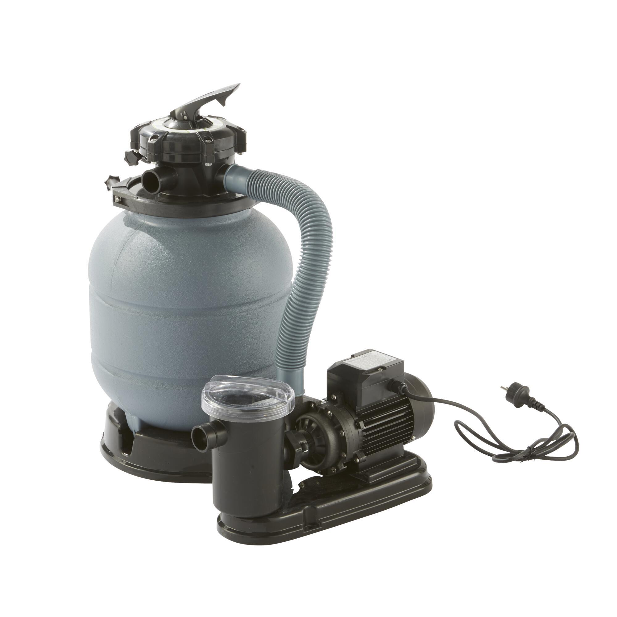

    Isto, e mais flutuador com pastilhas chega e sobra para 4m3?
    Renova o volume total numa hora.
    Para 4m3 é quase overkill 😅

    Colocado por: argoÉ o mais pequeno que achei :)
    https://www.leroymerlin.pt/produtos/monobloco-filtragem-d300mm-0-25cv-prefiltro-84267376.html
    Pelo preço avançe, mesmo as bombas pequenas de cartuxo são praticamente 100€ e não são grande coisa.
    Com essa tem a possibilidade de aspirar a piscina em condições.
    Estas pessoas agradeceram este comentário: argo
