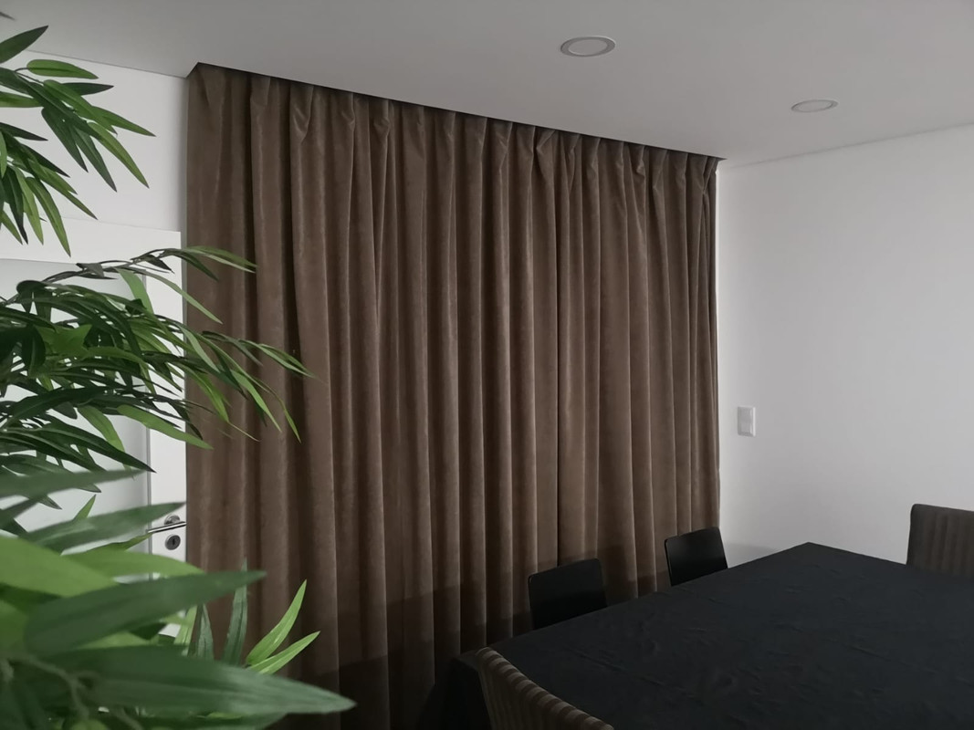

    Cortina a contrastar com a parede, tem uma maior peso visual na sua decoração.
    Enquanto que, uma cortina mais à cor da parede, se esbate no ambiente, e serve de prolognamento à parede, sem contraste.
    Eu optei por as cortinas a ocupar a parede toda.
    Nesta imagem so tem uma ira levar uma segunda cortina decorativa
    jorgand também gosto muito de cortinas a ocupar toda a parede, como fez. Dá até a sensação de maior "largueza" do espaço, e, com cortinas escuras, de maior profundidade. Como acontece quando pintamos toda uma parede, de cor ou mais clara, ou mais escura.
    A cortina por baixo, geralmente translúcida, permite privacidade com garante de entrada de luz.

    Desenterrando o tópico...
    Recentemente mudei de casa, e utilizei as cortinas que tinha na casa antiga na casa nova.
    Na casa antiga notei que as cortinas não ficaram com as ondas bem feitas (não me importei muito), agora gostaria de resolver a situação. As cortinhas que tenho são de veludo com forro, cerca de 6 metros no total (3x2), estão numa calha dentro da sanca, a abertura é ao meio com aquele fio com um contrapeso num dos lados.
    Estou com alguma dificuldade em fazer ondas largas e perfeitas, ficam finas e mal feitas. Como poderei resolver a situação? Na cortina a distancia ponho os ganchos um do outro? Acham que tenho de cortar às cortinas? Comprar uma fita diferente?
    Tenho assim:
    cortina
    O objetivo é ficar algo parecido a isto, mas com sanca:
    ondas
    (Imagem retirada da internet)
    Obrigado!
  12.  # 15
    Olá,
    Tem de contar o número de ganchos e medir o cortinado tirando 15cm. A medida do resultado divide pelo número de ganchos. assim sabe a que distância os deve colocar. Depois ao colocar coloca um virado para o outro. Assim > <
