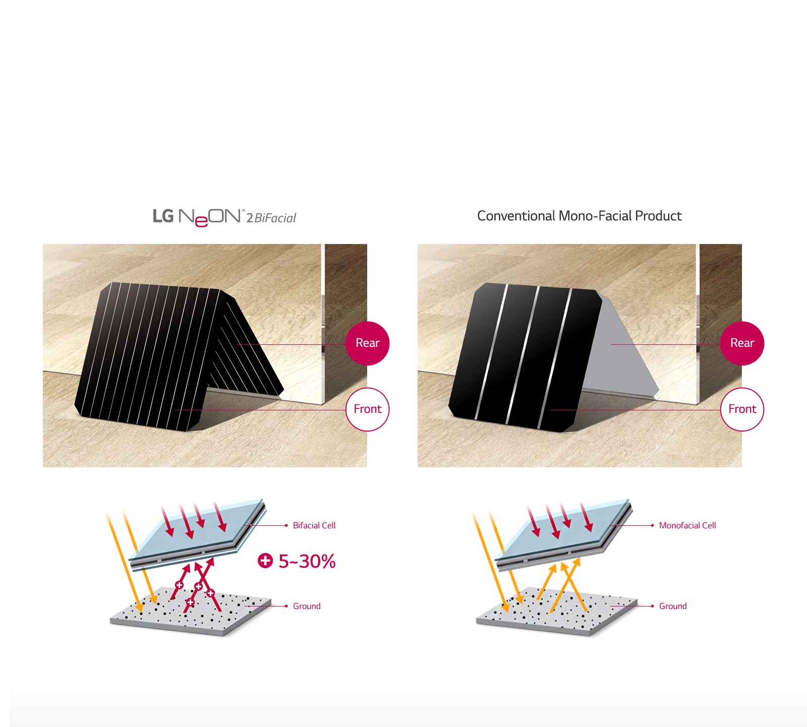

  1.  # 401

  2.  # 402
    Colocado por: trivialAlguém conhece um bom instalador em trás os montes?
    Ou que seja de longe e que queira cá vir?
    Em trás os montes não conheço nenhum.
    Tudo o que conheço, só sabe enfiar tubos para a massa.
    Com a A4, IP2, IC5 demora-se tanto do porto a Bragança, como da Areosa à Madalena num dia mau.
    O problema não é estarmos em trás os montes, o problema é que quem oferece serviços, demora tanto a sair do porto ou Lisboa, como a chegar a Vila Real ou Viseu.
    Mas o Jorge chegou cá, não sei bem “movido " pelo o quê... se calhar pelas nossas raízes de descobridores , mas encontrou sossego, paz, ar puro, vinho e merenda boa.
    So não encontrou quem vendesse uma botija de gás de 5kg da campingas as 11 da noite.

    que exagero,foi as 20:00.

    Só é pena esses bifacial, não aproveitarem grande coisa do bifacil.

    Colocado por: callinas
    Segundo estudos
    pode oferecer até 20% mais geração de eletricidade do que produtos monofaciais...
    Callinas
    Porque diz que não aproveita?

    Colocado por: zinna
    Segundo estudos
    Pela inclinação do painel
    Pela montagem horizontal
    Pela existência de elementos atrás, que atenuam ou eliminam a reflexão.
    Basicamente o bifacil aproveita a radiação refletida no pavimento e envolvente
    No geral instalar um painel FV da LG ou outro, pouco faz mossa no orçamento. O que é caro é a BC e não os painéis.

      Colocado por: callinasSó é pena esses
      naquele caso especifico aproveita bastante pois a cobertura é de zinco reflectindo uma enorme parte da radiação solar.
