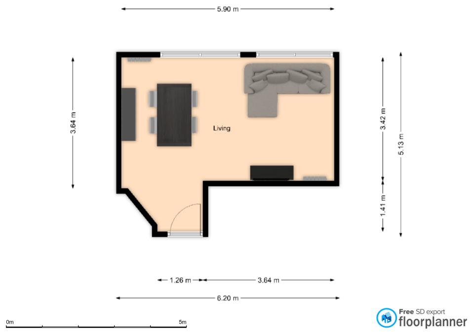

    Por aqui é o meu primeiro tópico onde necessito de alguma ajuda para ver se encontro uma solução para a minha sala.
    Deixo em anexo a planta atual, da qual não estamos muito agradados. Os dois quadrados junto às paredes, um é uma secretária, outro é um globo/carrinho bar.
    A Televisão está fixa à parede, pelo queríamos para já pensar em mudar a mesma de sítio, no entanto, poderá ser uma hipótese.
    Em relação à mesa, temos 5 cadeiras.
    O objetivo é tornar este espaço agradável quanto à disposição da mobília.
    Gostaria das opiniões dos mais experientes e estou aberto a qualquer tipo de sugestão alteração, até colocar o sofá no teto :D
    Obrigada desde já ;)

    Muito Boa Noite VCSousa,
    Vou pedir-lhe algo que talvez não lhe dê muito gosto, que é, se pode colocar uma foto das salas ? Não precisa de grande detalhe, servirá basicamente para apanhar o "fio à meada" (estilo) 😊

    O sofá nessa posição condiciona toda a sala, tanto em termos de circulação como visualmente, Abra o espaço, virando o sofá de costas para a parede lateral esquerda.
    Cortinas, iguais, para ambas as janelas, num tecido claro e translúcido, um alinhado fino talvez, para que não crie quebras visuais na parede e antes pareça continuação da parede, sala fora.
    Como imagino que sejam jovens, pela idade da bebé :o) traga alguns padrões geométricos leves e modernos, para contemporaneidade mas de forma a quebrar também a força desse chão, que é um cerâmico bastante marcante em estilo.
    Tapetes beges riscados ou com quadrados de tons de bege, cinzas quentes, café com leite, almofadas no mesmo sentido, práticas em algodão, fazenda/lã fria/linho ou flanela em beges, cinzas e/ou beges com desenhos geométricos simples. Endireite a lareira com pladur (obra que lhe custará uns 200/300€) para dar um ar mais leve e contemporâneo, sem gastar muito.
    Mesmo sofá, mesma mobília de refeições.
    Candeeiro de tecto de sala de jantar novo, este um pouco mais caro, ronda mais ou menos os 500€ mas pode ser que arranje mais barato, procure online.
    Candeeiro de pé junto do sofá para equilibrar alturas, também com abatjour em cinza claro ou bege quente, alinhado como as cortinas, e uma pequena mesa de café em madeira, clarinha, e leve no estilo.
    Na parede onde agora vê que está a tv, mande fazer uma estante que ocupe desde aquela viga até à lareira, onde vai aproveitar essa espécie de nicho para a tal estante, para os livros, e um ou outro objecto decorativo. Limpe todo o resto de objectos desnecessários.
    E, para completar, um quadro muito contemporâneo, com apontamentos em madeira, a coordenar com o restante.
    Todas as peças são La Redoute online, com excepção do candeeiro de tecto que é da TGV Interiores.

    Eu gastava 150/200euros num movel de TV baixo, 180euros numa carpete para a sala de estar 2x3m, outra igual na de jantar. Ja ia tirar algum protagonismo a esse chao feio. Depois uns cortinados atuais... prai 150euros por janela.
    1000..1500 euros num chaise long para trocar a fralda la em cima e tirar dai essa tralha toda. Ta feito!!!
    Ha eu mantinha a TV presa na parede, aliás é como está a minha e adoro, os pés das TVs sao feios.

    Sei bem como é! Efectivamente ter um espaço de circulação bem amplo ajuda muito com as crianças.
    Há uns meses experimentei colocar um berço atrás do sofá e quebrou de tal forma a circulação, que nem 1 semana aguentou.

    essa sala tem uma configuração estranha, sobretudo a localização da "lareira"
    podia meter aqui o resto da planta para aferir que melhor a orgânica da casa, como a sala se relaciona com o resto etc...
    uma hipótese assim a frio apetece trocar a zona de estar com a das refeições mas lá está isso depende de outras coisas.
