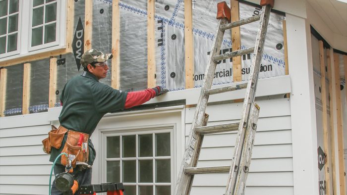

    • sbcnv
    • 27 agosto 2020 editado
     # 117
    Colocado por: rofsantos
    Qual será o motivo de terem colocado ripas na horizontal?
    tipo isto, mas na vertical
    e um rainscreen
    Concordam com este comentário: Anonimo1710
