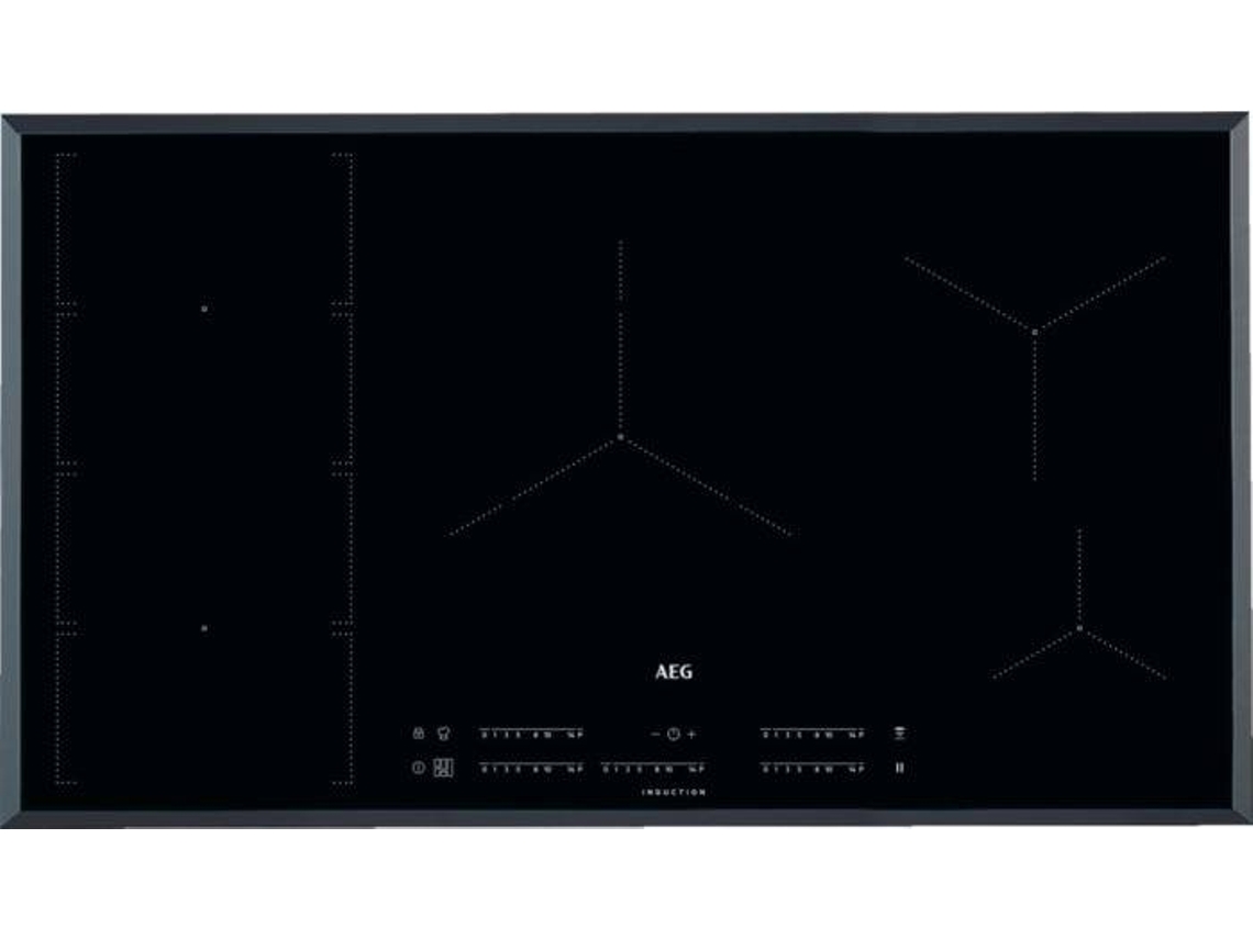

    AEG ike95471fb
    Queria ter uma placa que comandasse o exaustor de teto e a AEG tinha essa solução.
    AEG AEG DCK6290HG
    E aproveitei a campanha de reembolso de 10% da AEG em eletrodomésticos de encastre.

    AEG ike95471fb
    AEG AEG DCK6290HG

    Mesmo assim essa brincadeira anda nos 1200€... As pando 1800?
    sim, o preço de tabela é esse (da pando nunca se sabe bem)
    ficou-me a 999 e aqui na zona ninguém comercializava Pando, não me apeteceu andar a ligar praqui e prali para saber preços de placa+exaustor e provavelmente seria o dobro do preço o conjunto. Não pode ser tudo à grande. Eheh
