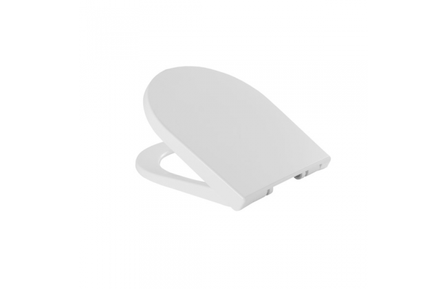

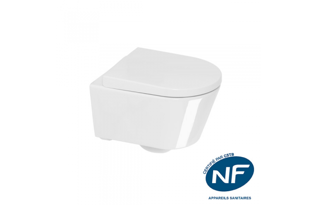

    Para os WC's as de parede (lavatórios) são imbutidas
    e são Greco.
    torneira wc
    torneira bide
    Sanitas são todas suspensas, sanindusa urb y e um bidé da mesma série (só tenho 1).
    sanita 1
    tampa sanita
    bide
    O duche também será Greco imbutido, assim como a torneira de banheira.
    Um será completo e o outro + banheira, comprarei por peças

    Os preços dos artigos da Greco são simpáticos?
    Obrigado!
  16.  # 420
    Colocado por: GomesFamily
    Obrigado!
    Não são maus. Nós gostamos das series.
    Aparentam ter uma boa qualidade (do que vimos ao vivo), se depois se aplica, não sei!
