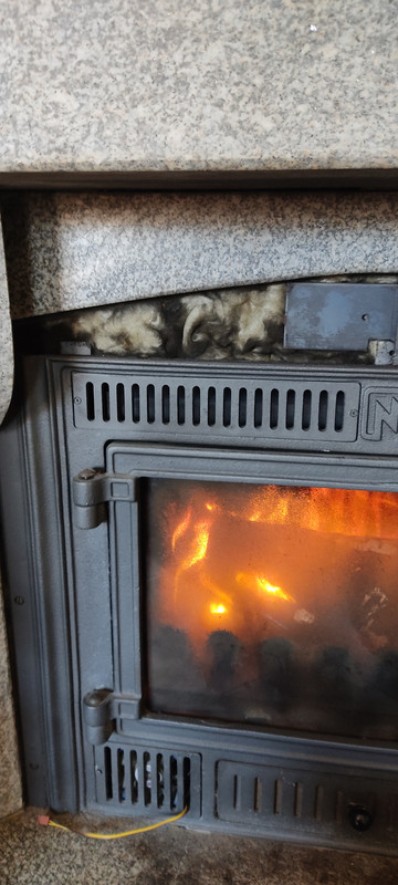

    Tenho em casa um recuperador de calor que nunca funcionou muito bem. Em anos anteriores isso não foi grande problema, mas este ano, com o frio que está, uma intervenção terá de ser realizada.
    Passa-se o seguinte: o recuperador tem uma grelha aí a 2,5m de altura virada para dentro da sala através da qual é possível ver a conduta da chaminé. Por aí é suposto sair ar quando a ventoínha do ventilador dispara?
    De notar que há anos uma das ventoínhas (são duas) e queimou (lado esquerdo em baixo), removi-a mas ainda não a substituí. Claro que isto tem influência. Mas ao ponto de não haver caudal de ar nenhum?
    As costas do recuperador dão para um dos quartos onde está uma saída de ar. Mas não sai ar. Mesmo com a ventoínha a trabalhar. A parede está quente mas não sai ar
    Colocado por: pjmvPor aí é suposto sair ar quando a ventoínha do ventilador dispara?
    Não.
    o calor da ventoinha sai pelas grelha superior do recuperador de calor.
    Pela grelha superior na Hotte e nas traseiras tambem deveria sair ar quente, poderá ter a instalação mal feita. Tem buracos em baixo na hotte para entrar ar?
    tambem poderá ter a hotte cheia de la de rocha, tem de tirar uma das grelhas de cima e tirar uma fotografia para ver o interior da hotte

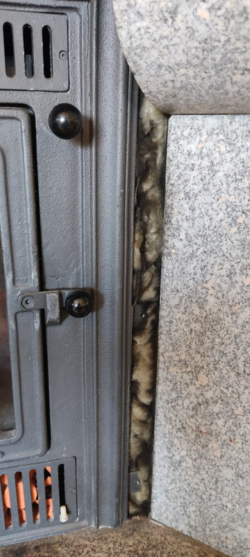

    Olá!
    Desculpem o roubo da discussão, mas tenho quase quase o mesmo problema do pjmv.
    No meu caso o recuperador é passivo, não tem nada ligado à eletricidade e também acho que aquilo não dá o calor que deveria dar, porque farto-me de queimar lenha e não vejo grandes alterações à temperatura ambiente. Tal como o pjmv, eu também pensava que o ar que vai para a hotte era alimentado pelos pequenos buracos ao lado da gaveta das cinzas.
    Desta discussão já percebi que pelo menos preciso de remover toda a lã de vidro.
    Seguem umas fotos da minha situação caso tenham mais algumas opiniões.
    IMG-2936
    IMG-2935
    IMG-2934
    IMG-2933
    Obrigado desde já!
  7.  # 13
    Colocado por: coimbra2021pensava que o ar que vai para a hotte era alimentado pelos pequenos buracos ao lado da gaveta das cinzas.
    no seu caso como o recuperador nao é ventilado está certo, a entrada ao lado da gaveta de cinzas é que vai para dentro da hotte.
    Esse recuperador não é um ferlux?? tive um parecido, tinha exactamente essa configuração,
    o que eu fiz:
    - retirei toda a la de mineral (consegui fazer sem remover o recuperador, e é bastante simples)
    - fiz 2 aberturas nas laterias da hotte (mais ar a entrar, mais ar quente a sair)
    pode ver aqui
    https://forumdacasa.com/discussion/32233/melhorar-rendimento-recuperador-de-calor-novo-recuperador-pag6/#Comment_607553
