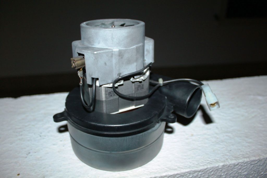

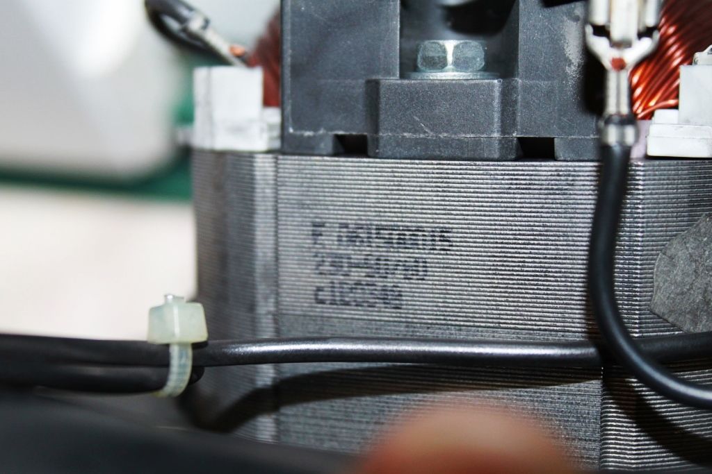

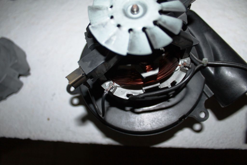

    Bem se houver alguém que saiba onde ou se houver aqui alguém que possa ajudar na compra de um motor para a aspiração central....igual ao das imagens.
    Este motor não é meu, mas é igual ao meu sistema.

    Este motor não é meu, é de uma vizinha e queimou o fusível e foram colocadas escovas novas que em pouco tempo as gastou quase 1/3 e agora voltou a queimar o fusível.Pelo cheiro,eheheheh, cheiram-me que está algo queimado ou mesmo em curto circuito...por isso estava a ver se alguém tem destes motores para vender.
