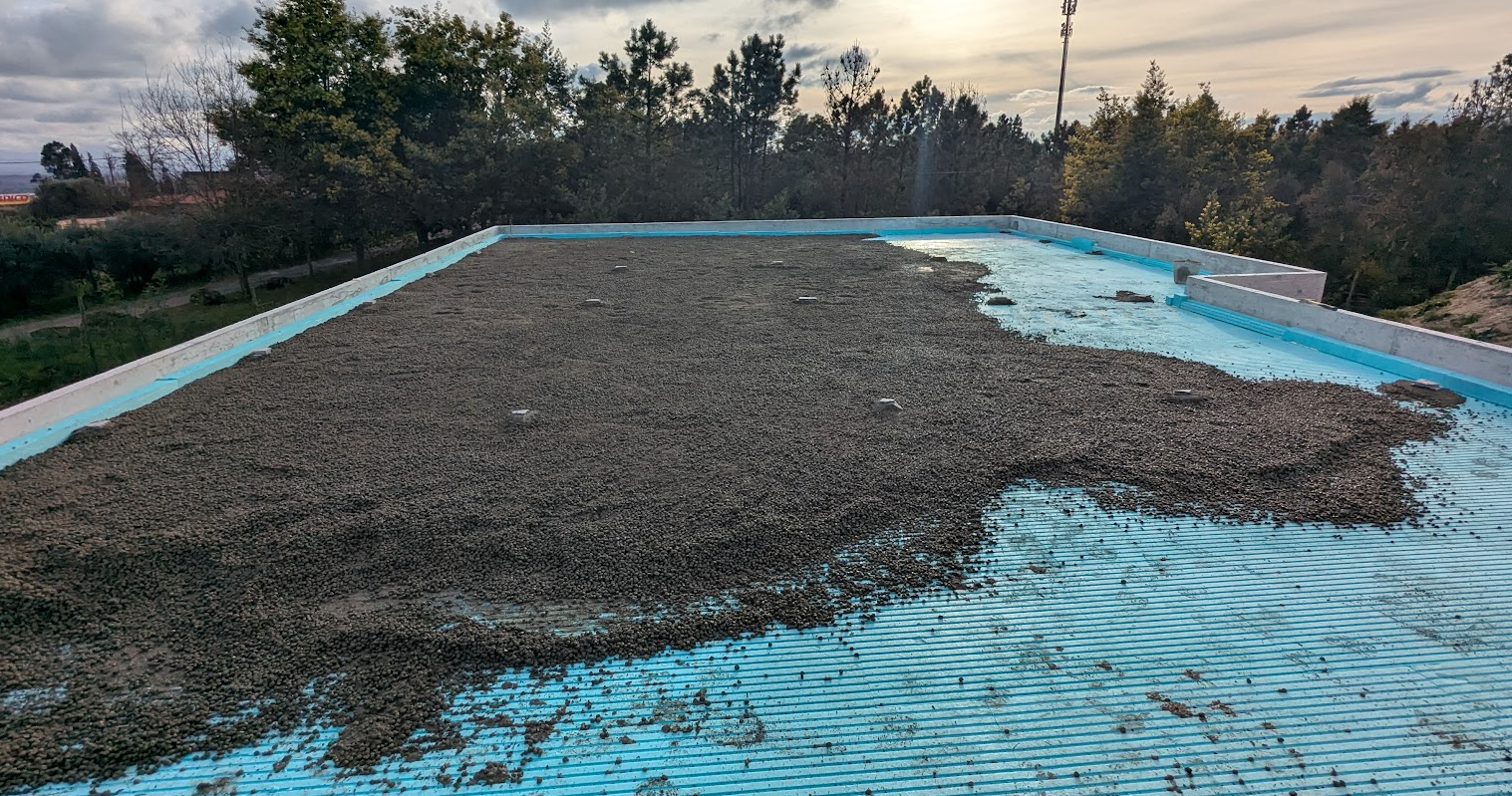

  5.  # 846
    Prosseguimos com os trabalhos da cobertura, camada de enchimento das pendentes com leca
    cobertura

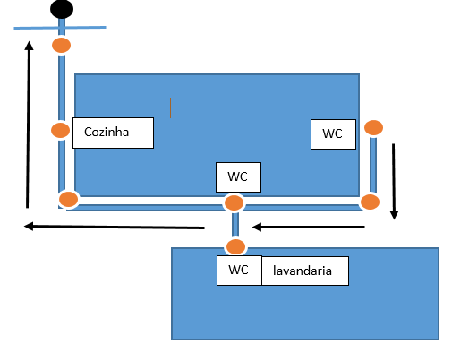

  11.  # 853
    Boa tarde
    O que acham destes orçamentos da rede de águas, (fria, quente e retorno) e pré instalação do ar condicionado.
  12.  # 854
    Plantas rede águas
  13.  # 855
    Não percebi pelo desenho se tem rede retorno AQS, são mais uns trocos.
    • SrR
    • 21 fevereiro 2025
     # 856
    Colocado por: rpmmsantosNão percebi pelo desenho se tem rede retorno AQS, são mais uns trocos.
    tem, está lá desenhado, aliás até tem duas linhas
  14.  # 857
    Sim optei por separar para não ficar demasiado grande a rede de retorno e normalmente quando é preciso no WC não é preciso na cozinha
    • sito
    • 21 fevereiro 2025
     # 858
    Como funciona um sistema destes? Carregar num botão antes de precisar da água quente?
  15.  # 859
    Colocado por: sitoComo funciona um sistema destes? Carregar num botão antes de precisar da água quente?
    pode ser de várias formas, ainda não decidi como vou automatizar mas vai ser automático e também vai ter um botão se for preciso, a casa vai ter domótica.
    Estas pessoas agradeceram este comentário: sito
    • pfov
    • 21 fevereiro 2025
     # 860
    Colocado por: tiagodiafpode ser de várias formas, ainda não decidi como vou automatizar mas vai ser automático e também vai ter um botão se for preciso, a casa vai ter domótica.
