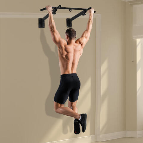

    Coloque antes uma barra de elevações de parede
    Estas pessoas agradeceram este comentário: luislino
