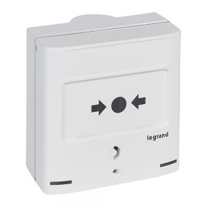

    Tem de ter na entrada uma botoneira de corte geral visível.
    Tipo isto

    Em relação a botoneita, esse não costuma ser a mais indicada. Deverá possuir ainda dupla sinalização para indicação do estado do interruptor de corte geral.

    Pode. Mas...
    Tipo isto
