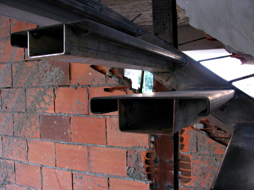

    pjf, obrigado pelas fotos!!! Não tem nenhuma foto que elucide como ficou a estrutura metálica dentro da cofragem da parede antes de ser betonada????
    Esses degraus estão enroscados nos varões ou soldados???

    Colocado por: Martins_31Não tem nenhuma foto que elucide como ficou a estrutura metálica dentro da cofragem da parede antes de ser betonada????
    nao foi feita estrutura metalica dentro da cofragem! nao sei se consegue ver na foto os muros sao prèfabricados ! os suportes foram simples de fixar ,na parte do metal que entrou no betao foram feitas umas ranhuras para nao correr o risco de se soltar.
    Colocado por: Martins_31Esses degraus estão enroscados nos varões ou soldados???
    nem estao enroscados,e nem estao soldados ,os degraus jà vieram prontos com um sistema de encaixe com dois parafusos em que um dà o aperto e outro dà a afinaçao para os meter de nivel .
