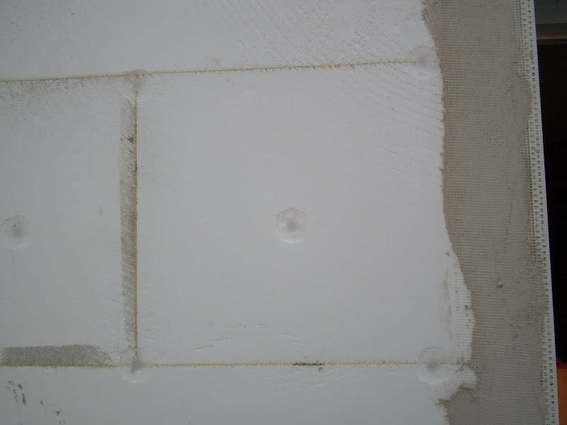

    Colocado por: Anonimo18072022AA bucha que mostra nas imagens não são certificadas para sistemas etics.
    Fiquei sempre com o pé atrás com as buchas, mas não encontrei imagens de buchas STO.

    A questão das buchas vou ter que a levantar. Se elas não são do sistema temos um erro, mas se
    Aqui temo que o representante da STO terá que ser chamado e intervir.

    De 2012 Construcao" "Buchas e PUR" />

    Colocado por: Anonimo18072022ATipicamente o EPS que consta nos certificados dos fabricantes é um EPS entre 15-18kg/m3. Como em Portugal tem o EPS60(15Kg/m3) e tem o EPS100(20Kg/m3) o mais utilizado é o EPS100. Eu pessoalmente prefiro o EPS60 e quando justifica importar,neste caso um EPS70 (que não se fabrica em Portugal).
    No meu caso foi instalado EPS150 (25Kg/m2) e EPS100 (20Kg/m3). Julgo que o uso de EPS150 se deve ao facto do sistema ser reforçado até ao nível do 1º piso.

    Colocado por: SchopferGottQual o material mais indicado para preencher as juntas entre as placas EPS ?
    No caso deste aplicador foi PUR (poliuretano?) vi as latas mas não tinha máquina nessa noite...
