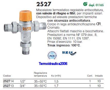

    A válvula voltou ao mesmo. Tenho mesmo que comprar uma nova.
    Alguém sabe qual é a referência desta válvula?
    Eu pensava que era da caleffi, devido ao símbolo parecido, mas afinal é de outra marca qualquer. Aqui uma foto detalhada da válvula:

    essa válvula vem com o kit videira, ou compra uma igual na loja onde comprou o kit, ou leva a válvula a uma loja e peça que lhe arranjem uma com as mesma medidas, não tem de ser a mesma marca.

    Colocado por: ins.Brunoleva a válvula a uma loja e peça que lhe arranjem uma com as mesma medidas
    Eu já andei a ver outras válvulas, mas o problema é que não encontrei nenhuma com os mesmos encaixes / medidas. E eu pretendo uma substituição direta, sem ter que andar a fazer adaptações...
    Colocado por: Sergio Rodriguescompre uma esbe!
    Existe algum modelo que possa substituir diretamente esta (porcaria de) válvula?

     # 39
    Acabei por comprar o modelo Caleffi 252713, na empresa Nicolau & Rosa (recomendo vivamente: atendimento 5 estrelas e preços bons).
    Instalei a nova válvula e todos os problemas ficaram resolvidos.
    Andei a perder tempo a limpar a válvula antiga, quando devia ter substituído logo aquela porcaria por uma válvula em condições.
