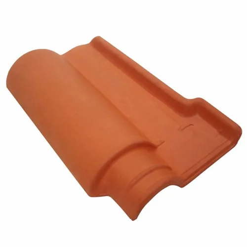

    Uma questão, alguem usou isto https://loja.solarimpact.pt/empalmo-ligacao-guias-k2 em telhados com telhas de barro tipo estas:
    https://http2.mlstatic.com/suporte-p-fi ... 017-O.webp?
    Vi que existe os dois tipos, este e o sistema de gancho. Posso usar qualquer um? O segundo assumo que seja melhor para não haver risco de partir ao furar a telha certo?

    Tem o salva telhas:
    Tem o espigão, onde tem de furar as telhas e ir à estrutura do telhado, como indicou na foto.

    Colocado por: FDRé este tipo telhado:
    https://http2.mlstatic.com/suporte-p-fixaco-de-painel-solar-em-telhas-cermicas-43105-D_NQ_NP_687605-MLB25947594431_092017-O.webp
    Basicamente isto:
    https://http2.mlstatic.com/telha-portuguesa-barro-com-preco-e-qualidade-D_NQ_NP_194111-MLB20485325555_112015-O.webp
    Tão ou mais importante que o tipo de telha é saber o que a sustenta ;) apartir dai escolher o sistema de fixação.

    é cimento :) Obrigado pela ajuda

    se são vigas o melhor é varão roscado. Compra uma boa broca e fura a telha. Nunca tinha feito e saí-me bem (só parti 2 telhas :-) )
    e de inox, já agora
    com porcas e anilhas a condizer
