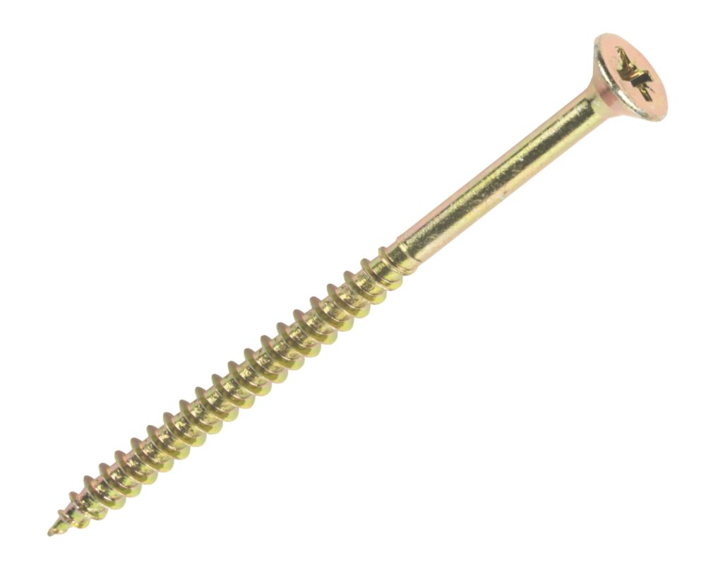

    Quanto a parafusos, e como as buchas sao muito longas, e ainda preciso de uns 15mm fora da bucha, optei por deste tipo dourados de 80x6mm
