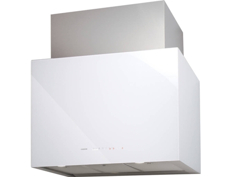

    O exaustor sobre a peninsula existem uns rectangulares simples muito interessantes que poderiam ficar aí bem.. os suspensos, fganham muito pó e gordura, não aocnselho ( tenho um )
    Exemplos:
    https://www.worten.pt/i/4e9d867e83a4b762e659219a0911c2f1bded3e64.jpg
    https://images.homify.com/c_fill,f_auto,h_500,q_auto,w_1280/v1444209798/p/photo/image/977340/20130802_CASAMARQUES_031.jpg
