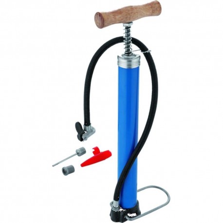

    Verifique primeiro a pressão do vaso de expansão. Aproveite para meter mais algum ar e veja se o problema era o vaso.

    "Verifique primeiro a pressão do vaso de expansão. Aproveite para meter mais algum ar e veja se o problema era o vaso"
    COMO FAÇO ISTO?"

    Colocado por: vf74"Verifique primeiro a pressão do vaso de expansão
    Colocado por: vf74Aproveite para meter mais algum ar e veja se o problema era o vaso"
    Mas o melhor é contactar um técnico.
