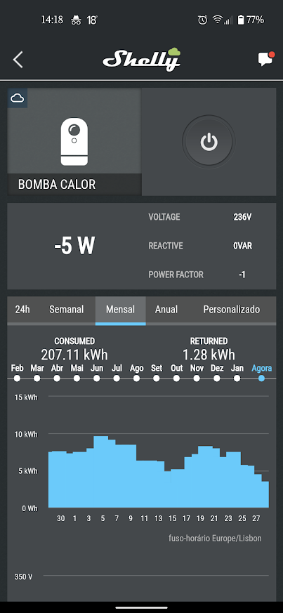

    Não sou entendido no assunto, essa bomba deve dar conta do recado para 80 % do ano , no resto do tempo não satisfaz o desejado.
    Por aqui também está frio , consumos na ordem dos 30 a 38 kWh diários, mas com bastante conforto. Casa com 220 m2.
    A bomba faz AQS também.
    Se se preocupa com os consumos, arranje um medidor de energia tipo Shelly EM.
