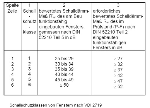

    Uf= 1,3 W/m²K
    RW = classe de protecção 5 (VDI 2719) (45 a 49db)

    A comparar com estes dados as séries são muito semelhantes de isolamento acústico as diferenças não sei se são assim tão notórias, a nível de transferência térmica só o do orçamento 4 parece ter um pouco menos mas na prática não sei se nota-se assim tanto....
