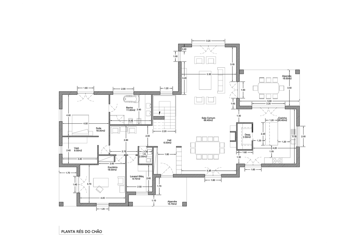

    Bem pessoal aqui vai, esta sera a discussao e diario da minha futura construçao...
    E para começar, deixo aqui as plantas para poderem cascar um bocado!
    Se alguem puder ajudar a por as image s diretamente eu nao consegui
    É uma casa de estilo tradicional com se véem muitas por estas bandas...
    https://postimg.cc/64Jsv1p8
    https://postimg.cc/mtnnz5pB
    https://postimg.cc/nCXRJ1F5

    o piso +1 está muito mal bolado. a IS da suite é uma palérmice pegada.
    Esse projecto necessita de maturação e optimização
    Fiquei com a ideia que isso ainda tem uma cave certo?
    Colocado por: Pedro Barradaso piso +1 está muito mal bolado. a IS da suite é uma palérmice pegada.
    Isso vai ser mudado em obra, precisa a que isto entrasse depressa na camara porque aviver em casa dos sogros é complicado lol

    Finalmente veio uma casa que não de pombos aqui no fórum. Acho a planta do segundo andar um pouco confusa e mal resolvida, em particular aquela suite manhosa. Eu eliminaria essa suite e tentava usar a área para fazer walking closets para os 3 quartos. Afinal tem uma bruta WC nesse piso!

    pressupondo que a suite no RC será para o marcocar, então aquele 1º andar merecia 3 boas suites e não "aquilo", ou mesmo uma suite como deve ser e mais os dois quartos servidos por wc.
    já vi pessoas com pressa mas este caso parece-me mau planeamento exagerado.
    pode acontecer vir a ser aqueles casos em que depois fica no ar uma estrutura de algo enorme anos a fio ali sem paredes...

    Uma questão em relação á planta na área da cozinha. Vai ter a ilha com o despenseiro de frente a tapar a visão? Não percebo onde terá o frigorífico , a máquina da loiça presumo que esteja ao lado do lava-loica? E o forno debaixo da placa?
    No geral acho que para as áreas que tem deveria ter aumentado a cozinha.
    A IS do RC é pequena também em relação ao espaço que é suposto servir.
    Mas eu sou adepta do térreo e pequeno e acho que a casa se deve adequar ao gosto do dono por isso mais uma vez que tenha sorte e saúde para usufruir da sua casa.

    Eu penso que isso está com muitos cantos e cantinhos, muito pouco funcional.
    Porque é que tem de obrigar a andar tanto e aos ziguezagues?
    Para que serve o alpendre num escritório?
    Para que serve um alpendre tão grande e em L, numa entrada formal, que só vai ser usada pelas visitas (pois vai entrar sempre pela cave)?
    Porque é que não tem uma churrasqueira e um wc de apoio a essa piscina?
    Mais importante de tudo: - diga-nos que esse desenho com implantação no terreno não está orientado norte-sul, e que a casa não está com essa sala gigante virada para norte.

    Acho piada ao arquitecto que andou a plantar para aí sofás aos cantos, para não parecer tanta área desperdiçada e desacolhedora.

    Mas diga-me. Existe alguma pretensão de optimizar espaços e custos?
    Revê-se naquelas linhas? Imagina-se entrar ali e viver/vivenciar todos aqueles cantos e recortes?
    Toda aquela arquitectura saiu da cabeça de um Arquitecto sem lhe ter dado um papel desenhado? Ele foi ao terreno?
    Diz que isto tinha de entrar na CM, mas entrou?
    Um terreno destes, um volume destes, uma pretensão ou aceitação de gastar centenas de milhar de euros (arrisco milhão), essas plantas(!) não são ainda um projecto(!)…
    Para o serem tinham de ser mastigadas…
    Desde a orientação à funcionalidade não está nada ali bem arrumado…
    Peço desculpa marcocar mas acho que vou decidir-me pelos pêsames enveredando por essa planta…
    Se me permite e quiser partilhar.
    Quanto lhe cobram pelo projecto e as inclusões?!
