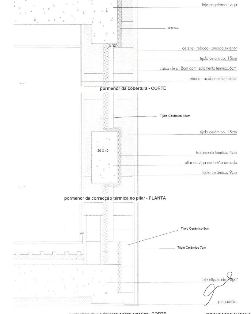

  8.  # 28
    Colocado por: bushyPaulo Azevedo obrigado tambem, só fiquei com um duvida que tamanho tem os pilares, pq tijolo11, wallmate4, cx de ar ?, tijolo 15 que fica com 6cm para dentro do pilar, 3cm do wallmate aplicado no pilar e mais 6cm do tijolo 6, logo qual o tamanho do pilar e da caixa de ar??????
    Bushy, você tem de adequar as medidas à sua solução. A caixa de ar fica com a medida que precisar: tanto pode ser de 2cm, como de 4cm como de 5cm...
    O XPS, porque 4cm? O seu projecto térmico até pode dar 6cm, ou 3cm... Já o tem feito?
    E os pilares? Já tem o cálculo da estrutura feito, para saber quais as dimensões dos mesmo? Sem ter estas coisas todas definidas não adianta estar a fazer contas...
    Seguem dois esquemas "Tipo" que terá de alterar para o seu caso:
    Neste as duas paredes são em tijolo de 15cm. O pilar 20 X40. Também tem piso radiante. Como vê as soluções nunca são iguais...
    Peço desculpa pelo tamanho... Mas para se ver tinha de ser assim.
