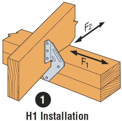

    Os suportes da Simpson terão sido estes?

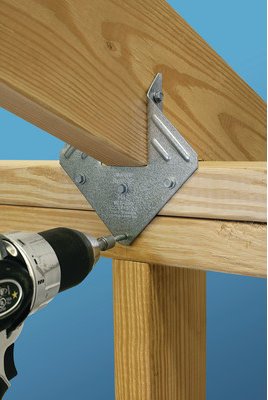

    Colocado por: Joao DiasOs suportes da Simpson terão sido estes?
    Esses que colocou usei foi para conectar os travessoes as vigas principais do deck.
    PAra a conexao das escadas com o deck, nao... usei estes:
    Usam isto para conectar paredes de wood framing as vigotas do tecto em zonas de furacao, se bem que hoje em dia, ja sao standard em todas as construcoes penso eu.
    e Estes:
    E o que eles usam no wood framing dentro das casas e com rating para furacao.
    Neste caso para mim, como parte dos degraus estao suspensos face ao deck, e para manter os degraus bem no sitio e para contrabalancar o peso da alavanca quado estou no primeiro degrau, coloquei varios destes dos dois lados.
    Como sao baratos, a conexao fica muito melhor e de certeza que o degrau nunca vai ficar com folgas - odeio andar num chao ou deck que tenha folga.
    Cada conector simpson destes ronda os 55 centimos o segundo, e o primeiro que mostrei uns 85 centimos.
